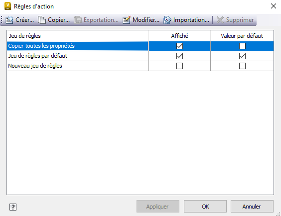

  1. Dans la barre d’outils, sélectionnez Définir pour ouvrir la boîte de dialogue Règles d’action.
  2. Effectuez l'une des opérations suivantes :
    • Cliquez sur Nouveau pour créer un jeu de règles.
    • Sélectionnez un jeu de règles existant et cliquez sur Modifier.
    • Sélectionnez un jeu de règles existant et cliquez sur Copier. Un jeu de règles est créé avec les mêmes conditions et paramètres que le jeu de règles source. Sélectionnez la copie et cliquez sur Modifier pour apporter des modifications.

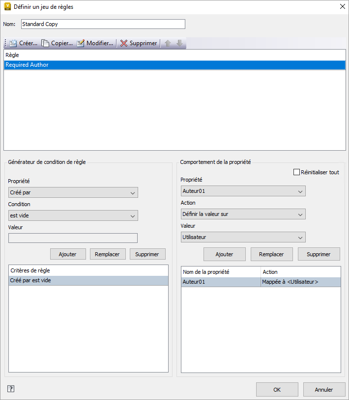

  3. Dans la boîte de dialogue Définir un jeu de règles, procédez de l'une des manières suivantes :
    • Cliquez sur Nouveau pour créer une règle.
    • Sélectionnez une règle existante et cliquez sur Modifier pour modifier ses paramètres.
    • Sélectionnez une règle existante et cliquez sur Copier pour créer une règle possédant les mêmes paramètres. Sélectionnez la copie et cliquez sur Modifier pour apporter des modifications.
    Remarque : vous pouvez également sélectionner une règle et cliquer sur Supprimer pour la supprimer du jeu de règles.
  4. Entrez un nom pour la règle.
  5. Dans le Générateur de condition de règle, ajoutez une propriété et la condition devant être remplie pour déclencher un comportement de propriété donné. Si nécessaire, entrez également une valeur.
  6. Cliquez sur Ajouter pour ajouter les critères à la règle.
    Vous pouvez également supprimer des conditions existantes. Pour ce faire, sélectionnez la condition, puis cliquez sur Supprimer.
  7. Sous Comportement de la propriété, sélectionnez la propriété et l'action devant se déclencher lorsque la condition définie à l'étape précédente est remplie lors d'une opération de copie. Sélectionnez une valeur pour le comportement de la propriété, si nécessaire.
  8. Cliquez sur Ajouter pour ajouter le comportement de la propriété à la règle.
    Vous pouvez également supprimer des paramètres de comportement de propriété existants. Pour ce faire, sélectionnez le comportement, puis cliquez sur Supprimer.
  9. Pour réorganiser les règles du jeu de règles, sélectionnez une règle, puis cliquez sur la flèche vers le haut ou vers le bas.
    Les conditions doivent être remplies dans l'ordre spécifié pour déclencher le comportement de propriété correspondant. Ainsi, si la condition de la première règle n'est pas remplie, la condition de la deuxième règle ne sera jamais remplie.
  10. Sélectionnez l'option Réinitialiser tout à tout moment pour rétablir les paramètres d'origine.
  11. Cliquez sur OK pour enregistrer vos paramètres.
  12. Cliquez sur Appliquer pour appliquer immédiatement le jeu de règles à vos opérations de copie.
Cliquez sur OK pour enregistrer les modifications et fermer la boîte de dialogue Règles d'action.
