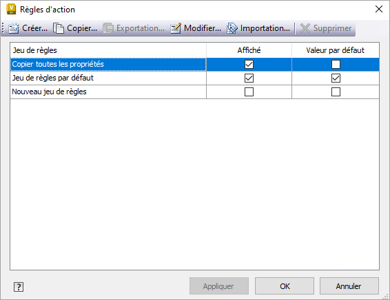

La boîte de dialogue Définir un jeu de règles permet de créer, de modifier et de supprimer des règles.
Interface de la boîte de dialogue Définir un jeu de règles
Reportez-vous au tableau suivant pour obtenir des informations supplémentaires sur l'interface de la boîte de dialogue Définir un jeu de règles.
