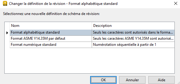

Cliquez sur Schéma pour afficher la liste des définitions de schéma de révision. Seuls les schémas de révision associés à la catégorie d'article sont répertoriés.
Dans la boîte de dialogue Changer la définition du schéma de révision, sélectionnez le nouveau schéma de révision que vous souhaitez attribuer à l'article sélectionné. Cliquez sur OK.
Dans la boîte de dialogue Choisir la révision suivante, cliquez sur OK.
