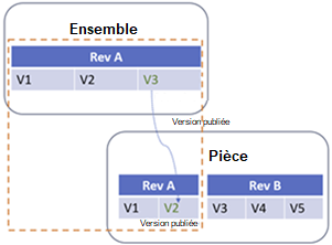

Que se passe-t-il si une révision est marquée comme étant validée ?
Lorsqu’une version d’une révision est marquée comme étant validée, elle est prioritaire sur les nouvelles versions et représente la révision. Cette attribution de priorité, également appelée validation sélective, correspond à une option que vous pouvez désactiver dans plusieurs boîtes de dialogue.
Prenons un exemple simple : un assemblage qui est en révision A et une pièce qui est en révision B.
Remarque : les versions marquées comme étant validées ne peuvent jamais être purgées du système et seul un administrateur peut les supprimer.

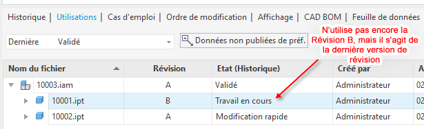

Quelle est la différence entre la validation sélective et la révision sélective ?
Dans l’exemple suivant, un assemblage et une pièce sont tous les deux en révision A.
Examinons l’onglet Utilisations. L’onglet Utilisations répertorie les fichiers utilisés dans le modèle actif.
Cliquez sur le bouton d’affichage / pour basculer entre les vues Données publiées de préférence et Données non publiées de préférence. Notez que le bouton d’affichage sert uniquement à la visualisation. Il ne permet pas de modifier l’état du fichier/composant.
L’option Dernière fait référence à la dernière révision/version à laquelle le parent est lié. L’objectif est d’afficher la dernière version de chaque composant associé au parent. Toutefois, cela ne signifie pas nécessairement que le parent utilise actuellement cette version.
La mention Validé fait référence à la version validée. L’objectif est d’afficher la version validée utilisée.
