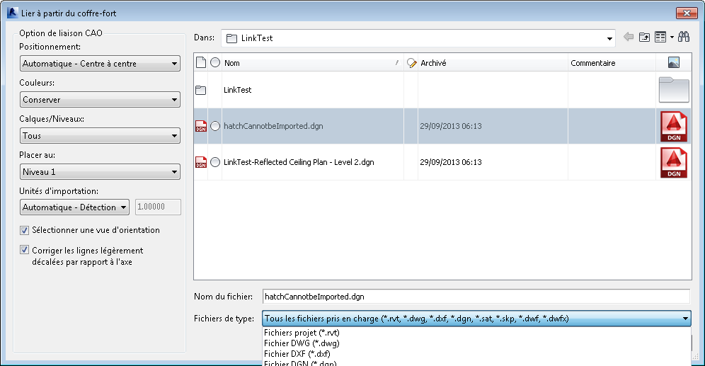

Boîte de dialogue Lier à partir du coffre-fort
Vous pouvez sélectionner un fichier dans Vault afin de le lier au projet Revit en cours et spécifier les options de positionnement du fichier lié dans la boîte de dialogue Lier à partir du coffre-fort.

Options de position
Vous pouvez sélectionner une préférence de positionnement lorsque vous liez un fichier au projet Revit en cours.
Le tableau suivant répertorie les options de positionnement pouvant être sélectionnées.
