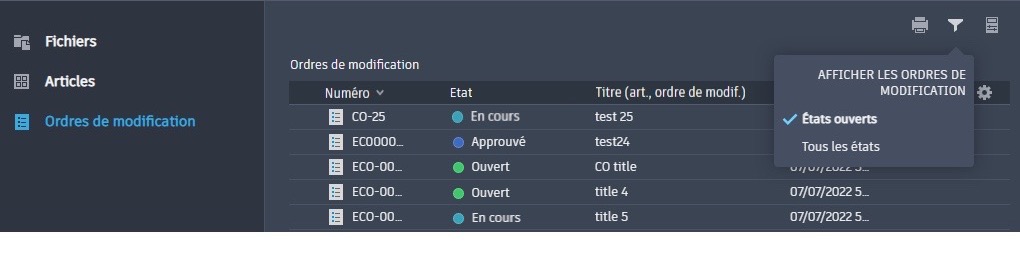

Personnalisation de la vue des ordres de modification
Vous pouvez filtrer la vue pour afficher uniquement les ordres de modification qui ont l’un des états Ouvert (Créer, Ouvert, En cours, Révision, Approuvé, Rejeté) ou sélectionner Tous les états pour afficher la liste de tous les ordres de modification, y compris ceux avec l’état Fermé ou Annulé.
Pour personnaliser la vue des ordres de modification :
  1. Cliquez sur l’icône de filtre dans le coin supérieur droit de l’espace de travail Ordres de modification.
  2. Sélectionnez le filtre « États Ouvert » ou « Tous les états ». Si le filtre États Ouvert est sélectionné, tous les ordres de modification avec l’état Fermé ou Annulé seront masqués dans la vue.
    Remarque : les états Ouvert incluent tous les ordres de modification définis avec les états Créer, Ouvert, En cours, Révision , Approuvé et Rejeté. L’option Tous les états inclut les ordres de modification avec l’état Ouvert, Fermé ou Annulé.
Par défaut, le filtre États Ouvert est sélectionné.
