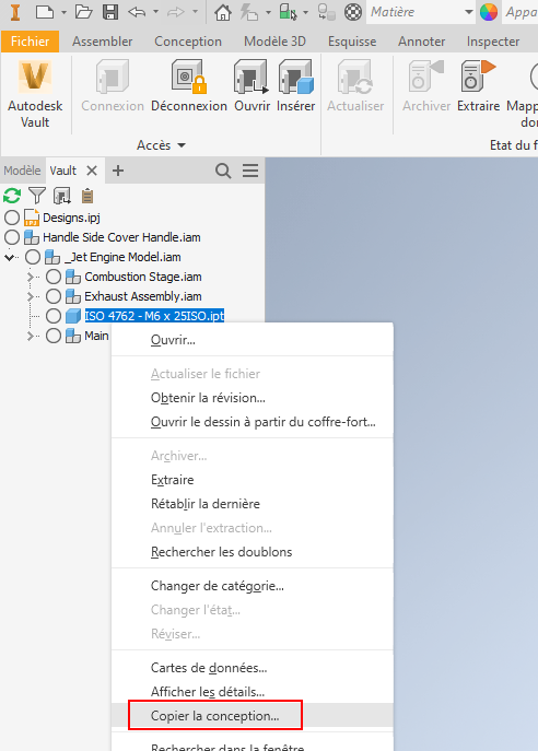

Dans Inventor, cliquez avec le bouton droit de la souris sur un fichier dans le navigateur Vault, puis choisissez Copy Design.
La boîte de dialogue du même nom s'affiche.
