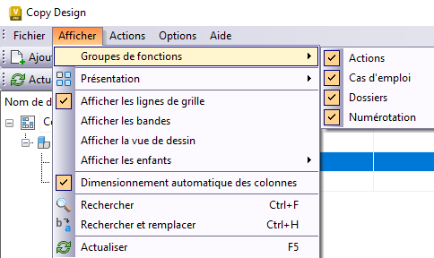

La barre d’outils se compose de cinq menus : Fichier, Affichage, Actions, Options et Aide.

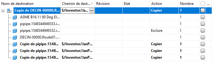

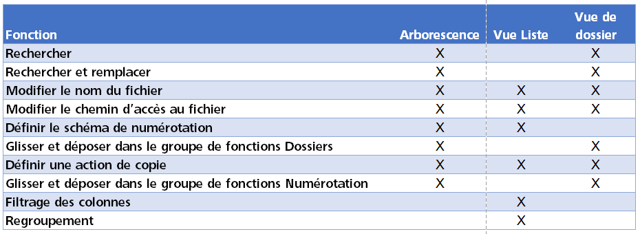

La vue principale de Copy Design affiche le nom des objets pouvant être copiés, le dossier de destination, l’action qui sera effectuée sur le fichier, la révision et l’état du fichier, ainsi que le nombre d’occurrences du fichier dans la liste actuelle.
Vous pouvez également gérer les actions de copie et personnaliser la vue à partir de la vue principale.
Simplifiez l’interface de Copy Design en désactivant l’ancrage des groupes de fonctions, en modifiant leur emplacement d’ancrage et en les désactivant de manière à les masquer.
Il existe quatre groupes de fonctions de navigation.

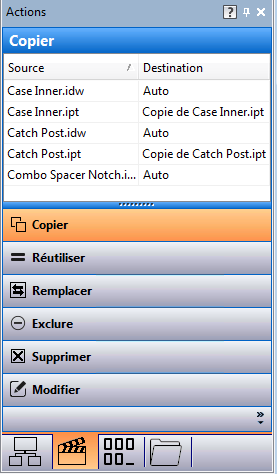

Actions ![]() | Le groupe de fonctions Actions vous permet de passer en revue les opérations attribuées en vue d’être effectuées au niveau des fichiers dans la vue principale. Une fois que vous avez configuré les fichiers dans la vue principale, vous pouvez utiliser le groupe de fonctions Actions pour filtrer les fichiers en fonction de l'opération qui leur est attribuée. Les opérations affectées sont notamment les suivantes : copie, réutilisation, remplacement, exclusion, suppression ou modification. Remarque : vous pouvez également définir les opérations d’action en faisant glisser les fichiers depuis la grille principale vers le bouton de l’opération de votre choix dans le groupe de fonctions Actions. Pour plus d’informations, reportez-vous à la rubrique Groupe de fonctions Actions. |

Masquer ou afficher des groupes de fonctions
Ancrer des groupes de fonctions ou désactiver leur ancrage
Configurer les préférences d'ancrage
