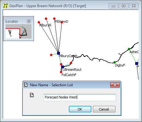

  1. Une sélection peut être enregistrée à des fins d’utilisation ultérieure :
    • Sélectionnez un ou plusieurs objets à l’aide de la méthode de sélection de votre choix. Par exemple, cliquez sur le bouton Selection tool, maintenez la touche Ctrl enfoncée, puis cliquez tour à tour sur chacun des objets.
    • Cliquez avec le bouton droit de la souris sur le groupe de listes de sélection dans la fenêtre Groupe de modèles et choisissez Nouveau | Liste de sélection. En l’absence de groupe de listes de sélection, cliquez avec le bouton droit de la souris sur l’icône supérieure et choisissez Nouveau | Groupe de listes de sélection.
    • Saisissez un nom approprié pour la sélection (par exemple, « Nœuds de prévision Ouest »).
      Save selection
    • Cliquez sur OK. D’autres méthodes permettent de créer des sélections. Pour en savoir plus, voir la rubrique Sélection d’objets.
    • La liste de sélection est enregistrée sous le groupe de listes de sélection.
    • Pour effacer la sélection, cliquez sur une zone vide du GeoPlan.
    • Pour sélectionner à nouveau les mêmes objets, ouvrez le groupe de listes de sélection dans la fenêtre Groupe de modèles (cliquez sur le bouton Plus situé à gauche du groupe) et faites glisser la liste de sélection sur le GeoPlan.
    • Créez une liste de sélection en répétant la procédure ci-dessus (en sélectionnant différents objets réseau, par exemple), puis enregistrez la liste.
