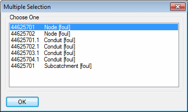

- Si vous êtes à proximité de plusieurs objets, la boîte de dialogue Sélection multiple s’affiche avec les étiquettes des objets les plus proches. Cliquez sur l’une d’entre elles, puis sur OK pour afficher la feuille de propriétés appropriée.

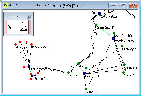

Sélection de polygone
Sélectionnez tous les objets réseau d’une zone à l’aide de l’outil de sélection de polygone. Quand vous choisissez cet outil, le curseur prend la forme d’une croix.
- Cliquez une fois pour créer la zone de sélection. Le curseur est maintenant relié au point où vous avez cliqué par une ligne rouge.
- Continuez à créer votre zone de sélection en cliquant une fois sur chaque point.
- Double-cliquez pour relier le dernier point au premier et fermer la zone. Les objets réseau dont le point central se trouve à l’intérieur de la zone seront inclus dans la sélection.

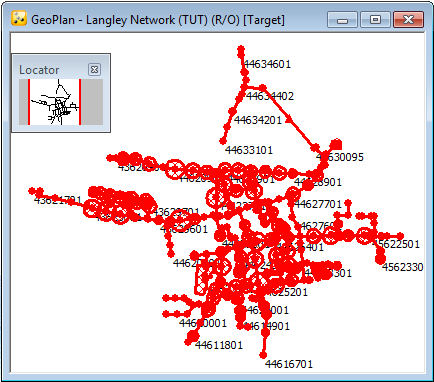

Tout sélectionner/Effacer la sélection
Sélectionne TOUS les objets du réseau. Cette fonctionnalité est également disponible via le menu Sélection.
Annule la sélection actuelle. Cette fonctionnalité est également disponible via le menu Sélection.

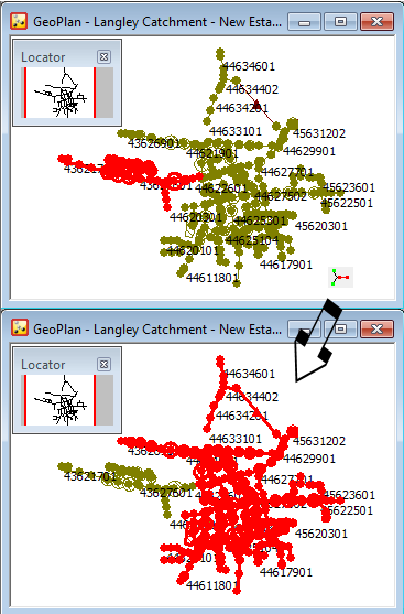

Inverser la sélection
Inverse la sélection actuelle. Cette fonctionnalité est également disponible via le menu Sélection.
