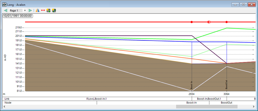

Fenêtre Profil en long
Cette fenêtre affiche une coupe longitudinale à travers une série sélectionnée d’objets du réseau.
Pour ouvrir la fenêtre, sélectionnez l’outil Long section pick (Choix de section longue) dans la barre d’outils Outils, puis cliquez sur un objet nœud ou lien (ou une simulation) sur le GeoPlan. D’autres méthodes d’accès sont décrites dans la section Affichage d’un profil en long.
