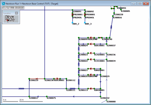

- Vous pouvez ajouter des flèches aux liens pour indiquer la direction et la force du débit.
- Cliquez avec le bouton droit de la souris sur le réseau et sélectionnez Propriétés et thèmes dans le menu contextuel.
- Ouvrez l’éditeur de thème de couche pour la couche d’objet de canalisation en cliquant sur Modifier sous Thème dans la ligne Canalisation.
- Créez un sous-thème nommé Force du débit et sélectionnez « sim.flow (Débit) » dans la liste Champ. Ce paramètre n’est disponible que si une simulation existe.
- Dans la liste des propriétés, désélectionnez Couleur de ligne et sélectionnez Flèches et Style de flèche.
- Dans la section Gamme de thèmes, augmentez le nombre de valeurs à 5.
- Dans la colonne Flèches, définissez la cinquième valeur sur 5 et cliquez sur Thème automatique dans cette même colonne. La zone Aperçu du style de dessin montre à quoi ressembleront les canalisations pour chaque valeur de débit. Notez que les valeurs négatives de la colonne Flèche s’affichent sous forme de flèches inversées.
- Cliquez sur OK pour fermer l’éditeur de thème de couche et la boîte de dialogue Propriétés et thèmes du GeoPlan.
- Cliquez sur le bouton
(Lire) de la barre d’outils Nouvelle lecture pour relancer la simulation. Le niveau et la direction du débit dans les canalisations sont illustrés par le nombre de flèches sur les liens. Vous devriez être en mesure de voir l’évolution du débit dans les canalisations connectées aux stations de pompage lorsque les pompes sont activées et désactivées. La date et l’heure actuelles de la simulation s’affichent dans le coin supérieur gauche de la fenêtre GeoPlan. Si vous souhaitez relancer la simulation, vous devez d’abord cliquer sur le bouton

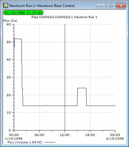

- Vous pouvez afficher un graphique de l’effet de la simulation sur différents paramètres pour n’importe quel point du réseau. Par exemple, vous pouvez afficher un graphique du débit via un lien particulier :
(Graphique), puis sur un lien ou un nœud. Une boîte de dialogue s’affiche et répertorie les paramètres disponibles. Vous pouvez sélectionner plusieurs paramètres en maintenant la touche Ctrl enfoncée lorsque vous cliquez sur les paramètres. Cliquez sur un paramètre pour le désélectionner.
- Sélectionnez un paramètre dans la boîte de dialogue, puis cliquez sur OK. Le graphique s’affiche et peut être redimensionné.
- L’exemple ci-dessous illustre le débit à travers une canalisation au cours de la simulation et montre comment le débit fluctue lorsque la pompe est activée et désactivée. La ligne verticale rouge indique l’heure actuelle de la simulation.

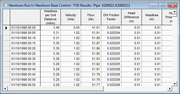

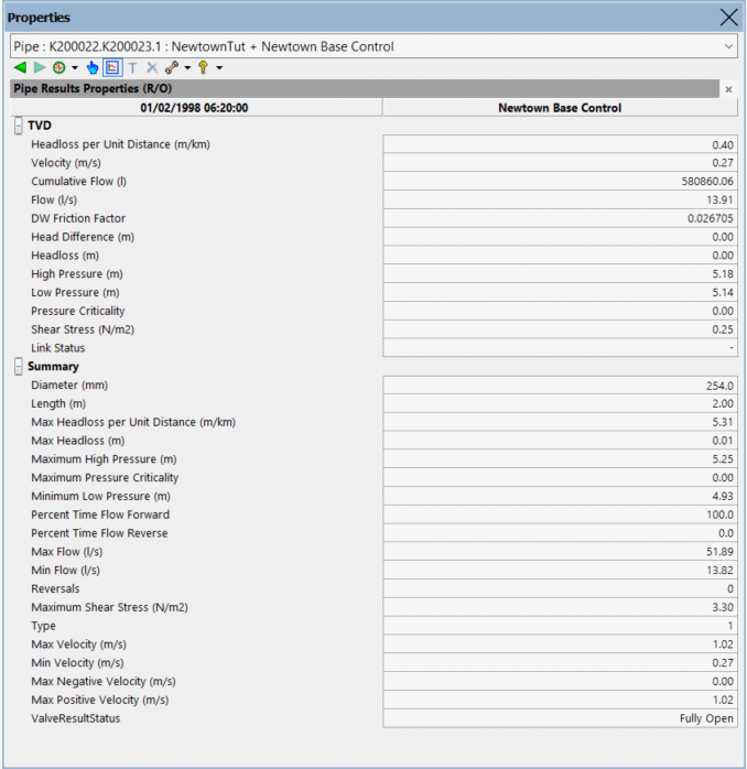

- Vous pouvez maintenir la touche Ctrl enfoncée tout en cliquant sur un objet réseau à l’aide du bouton
(Graphique) afin d’afficher un tableau de résultats pour un lien ou un nœud particulier. Fermez le tableau après avoir consulté les résultats.
- Vous pouvez utiliser l’outil
(Propriétés) pour afficher les propriétés d’un lien ou d’un nœud.
- Faites avancer la simulation à un temps précis avant de cliquer sur l’objet.
- Utilisez l’icône Afficher les résultats
de la barre d’outils pour afficher les résultats de l’objet sélectionné au pas de temps actuel.
- Il est possible d’afficher les données temporelles dans un tableau au fur et à mesure de la simulation :
- Fermez le tableau après avoir consulté les résultats. Vous pouvez également vérifier les valeurs des paramètres pour d’autres types de liens ou (à l’aide du tableau des résultats de nœud) les paramètres des nœuds.

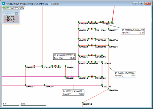

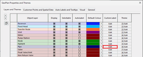

Ajouter des étiquettes pour afficher les valeurs de liens spécifiques
- Chargez ou créez le sous-thème Changement de débit décrit précédemment.
- Dans la page Couches et thèmes de la boîte de dialogue Propriétés et thèmes du GeoPlan, dans la ligne Couche d’objet de canalisation, cliquez sur le bouton Modifier de la colonne Étiquette personnalisée.
- Dans la page Contenu de la boîte de dialogue Paramètres d’étiquette personnalisée : Canalisation, cochez la case « Flux », puis cliquez sur OK.
- Sélectionnez l’outil
(Étiquette).
- Cliquez sur un lien pour afficher (ou masquer) son étiquette.
- Faites glisser l’étiquette pour la déplacer vers un nouvel emplacement.
- Ajoutez des étiquettes aux canalisations supplémentaires et déplacez-les de sorte que vous puissiez clairement les voir.
- Relancez la simulation. Les étiquettes indiquent le débit dans les canalisations au cours de la simulation. Vous pouvez afficher plusieurs valeurs dans chaque zone d’étiquette en sélectionnant d’autres champs dans la boîte de dialogue Paramètres d’étiquette personnalisée. Vous pouvez également ajouter des étiquettes pour d’autres types de liens et des nœuds.
