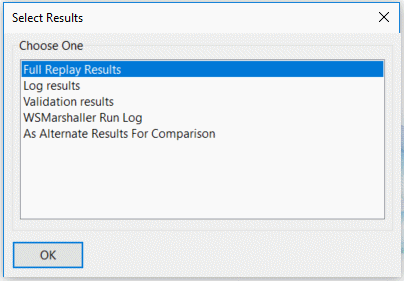

  1. Cliquez avec le bouton droit de la souris sur la simulation « Newtown Base Control » (située dans l’exécution « Network Run 1 » du groupe de simulations). Sélectionnez Ouvrir en tant que. Une liste d’options vous est proposée :
    Select Results dialog

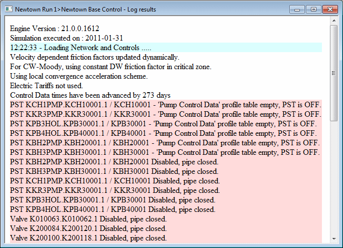

  2. Cliquez sur l’option « Consigner les résultats », puis sur OK. La fenêtre de texte affiche le journal des actions effectuées pendant la simulation.
    Log Results
  3. Utilisez les barres de défilement pour vous déplacer dans le rapport et rechercher d’éventuels messages indiquant qu’un problème est survenu dans la simulation. En cas de problème dans la simulation, les données produites risquent de ne pas être fiables.

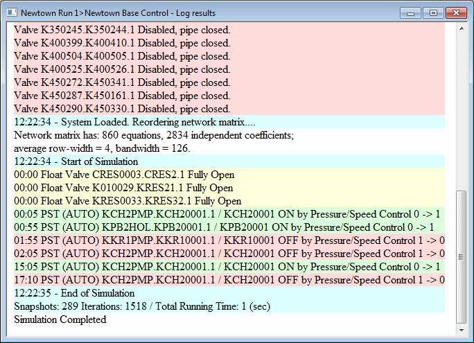

    • Faites défiler vers le bas du journal. Les messages vert clair indiquent qu’une pompe est activée, les messages roses qu’une pompe est désactivée, les messages jaunes qu’une vanne est ouverte et les messages bleus sont destinés à des informations générales.
      Log Results

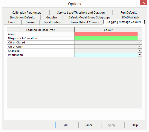

    • Sélectionnez Outils Options, puis cliquez sur l’onglet Couleurs des messages de journalisation. Vous pouvez ainsi afficher les couleurs utilisées pour chaque type de message.
      Logging Message Colours
    • Cliquez sur une liste déroulante de couleur pour sélectionner une autre nuance dans la palette de couleurs.
    • Cliquez sur OK pour enregistrer les modifications ou sur Annuler pour conserver les couleurs inchangées.
