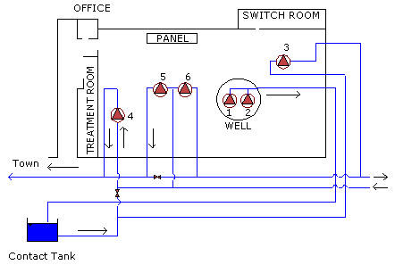

Une station de pompage peut abriter plusieurs unités de types différents et remplissant des fonctions différentes, comme le montre la figure suivante (il y a ici deux pompes de captage et quatre pompes de distribution).
Exemple de station de pompage complexe
