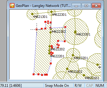

La fonction d’accrochage de points peut ainsi être activée selon vos besoins. Pour ce faire, utilisez la touche s du clavier ou le bouton de la barre d’outils Modifier. Appuyez sur la touche s ou cliquez sur le bouton pour activer ou désactiver le mode d’accrochage.
L’état actuel du mode d’accrochage est indiqué sur la barre d’état, en bas de la fenêtre principale, mais uniquement lorsque le mode d’accrochage est pertinent (c’est-à-dire chaque fois qu’un outil permettant la création ou la modification d’un polygone ou d’une polyligne est sélectionné). Il est également signalé par l’état du bouton de la barre d’outils : un bouton enfoncé signifie que le mode d'accrochage est activé.
