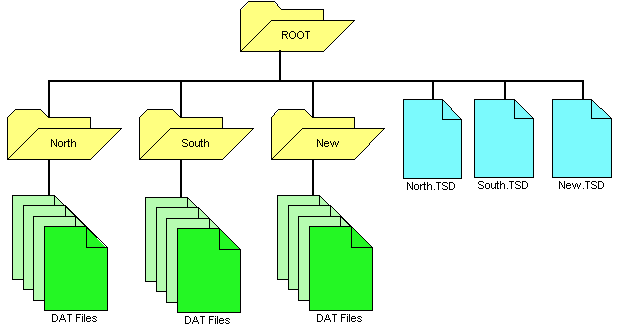

Les clés du fichier TSD sont utilisées pour associer des informations telles que l’emplacement, le type de données et les unités aux valeurs des fichiers DAT.
La figure 1 ci-dessous présente la structure des fichiers et des dossiers. Chaque fichier TSD est accompagné d’un sous-dossier portant le même nom (sans l’extension .tsd). Les fichiers DAT associés sont stockés dans ce sous-dossier.
Figure 1 : Structure des fichiers et des dossiers de données de série temporelle

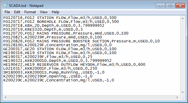

La capture d’écran ci-dessous est un exemple de fichier TDS ouvert dans le Bloc-notes :
