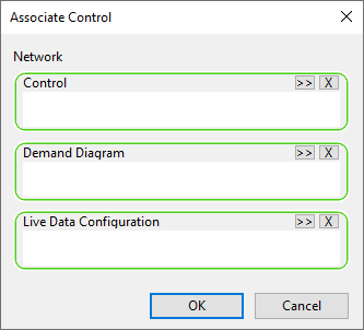

Boîte de dialogue Associer un contrôle
Cette boîte de dialogue permet d’associer un contrôle, un diagramme de demande et une configuration de données actives à un réseau.
Lors de l’ouverture ultérieure du réseau, l’objet de contrôle, le diagramme de demande et la configuration de données actives associés sont appliqués au réseau.
Pour afficher cette boîte de dialogue, cliquez avec le bouton droit de la souris sur un réseau dans la fenêtre Groupe de modèles, puis sélectionnez Associer un contrôle.
Remarque : cette fonctionnalité s’applique uniquement aux réseaux utilisant la méthode de fusion pour le contrôle des versions.
Élément Description
Nom de réseau (en lecture seule) Nom du réseau auquel le contrôle et/ou le diagramme de demande seront associés.
Contrôle Tout contrôle déposé dans cette zone depuis la fenêtre Groupe de modèles est associé au réseau.
Diagramme de demande Tout diagramme de demande déposé dans cette zone depuis la fenêtre Groupe de modèles est associé au réseau.
Configuration des données actives Toute configuration de données actives déposée dans cette zone depuis la fenêtre Groupe de modèles est associée au réseau.
OK Établit l’association et ferme la boîte de dialogue.
À l’ouverture du réseau, le diagramme de demande et la configuration de données actives sont ouverts en arrière-plan.
Lorsque vous fermez le réseau auquel le contrôle, le diagramme de demande et la configuration de données actives sont associés, une fenêtre apparaît pour vous demander si vous souhaitez fermer toutes les fenêtres associées au réseau. Cliquez sur Oui pour fermer la fenêtre du réseau, ainsi que les fenêtres du diagramme de demande et de la configuration de données actives.
