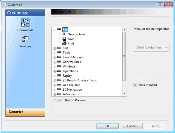

La page Commandes de la boîte de dialogue Personnaliser affiche les boutons de barre d’outils disponibles et permet de changer le contenu de n’importe quelle barre d’outils. Vous pouvez également modifier l’apparence des boutons de la barre d’outils à partir de cette page.
Pour configurer la visibilité des barres d’outils et créer des barres d’outils, accédez à la page Barres d’outils de la boîte de dialogue Personnaliser.
Commands tab
Commandes
Affiche la liste des barres d’outils InfoWorks WS Pro et des boutons correspondants.
Pour ouvrir ou fermer un groupe de barres d’outils, cliquez sur les symboles Expand ou Collapse à gauche du nom de la barre d’outils ou double-cliquez sur le nom de la barre d’outils.
Pour ajouter un bouton à une barre d’outils, faites glisser le bouton de la zone Commandes sur la barre d’outils à la position requise.
Description
Affiche une description du bouton actuellement sélectionné. Ce texte apparaît sur la ligne d’état lorsque le pointeur de la souris est placé sur le bouton.
Modifier la sélection
Cette option est activée lorsqu’un bouton de barre d’outils (en dehors de la boîte de dialogue Personnaliser) est sélectionné. Cliquez sur ce bouton pour ajuster l’apparence de l’icône. Les options disponibles sont les suivantes :
  • Supprimer – supprime le bouton de la barre d’outils
  • Apparence du bouton – affiche la boîte de dialogue Apparence du bouton, qui permet de modifier l’image et le texte associé à l’image
  • Image uniquement – affiche uniquement l’icône de la barre d’outils
  • Image et texte – affiche l’icône de la barre d’outils et le texte associé à l’icône
  • Placer le séparateur avant – ajoute une ligne de séparation devant l’icône sélectionnée
  • Placer le séparateur après – ajoute une ligne de séparation après l’icône sélectionnée
Icônes dans le menu
Pas utilisé actuellement
Aperçu du bouton personnalisé
Affiche un aperçu de l’apparence d’un bouton sélectionné dans le groupe Boutons personnalisés de la zone Commandes.
