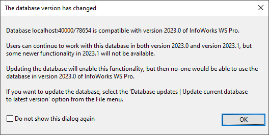

Boîte de dialogue Changement de version de la base de données
La boîte de dialogue Changement de version de la base de données s’affiche lorsque vous installez une nouvelle version de InfoWorks WS Pro. Elle vous informe que la version de la base de données actuelle a changé et vous explique les implications d’une mise à jour vers la dernière version.
Elle contient une case à cocher Ne plus afficher cette boîte de dialogue. Si vous laissez cette case décochée (par défaut), la boîte de dialogue s’affichera à chaque ouverture de cette base de données.
Si vous cochez cette case, la boîte de dialogue ne s’affichera plus.
Pour les bases de données SQL Server ou Oracle, effectuez toutes les mises à jour manuellement avec des scripts SQL. Dans ce cas, vous verrez une boîte de dialogue différente.
