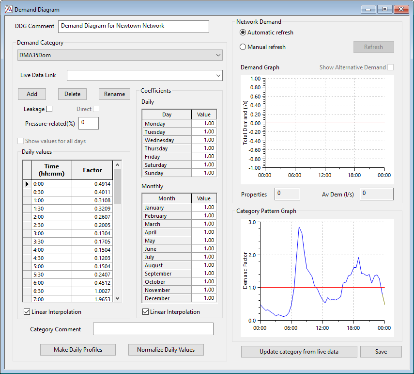

Diagramme de demande
Un diagramme de demande est un ensemble de catégories de demande individuelles qui, conjointement, décrivent le modèle de demande global pour une zone d’approvisionnement.
L’éditeur de diagramme de demande permet de visualiser et de modifier les données de ce modèle de demande.

Champ de données Description
Commentaire DGD
Espace réservé aux commentaires applicables au diagramme de demande.
Catégorie de demande
Liste déroulante (sans étiquette)
Permet de sélectionner une catégorie pour l’afficher ou la modifier.
La liste est renseignée en cliquant sur le bouton Ajouter et en complétant la boîte de dialogue Nouvelle catégorie de demande.
Un diagramme de demande contient une ou plusieurs catégories de demande.
Lien vers les données actives
Permet de sélectionner un point de données actives.
La liste déroulante est renseignée si une configuration de données actives est ouverte.
Ajouter
Affiche la boîte de dialogue Nouvelle catégorie de demande qui permet de :
  • choisir un point de données actives pour les demandes directes (le nom du point de données actives est mémorisé) ;
  • définir les paramètres initiaux de la nouvelle catégorie.
Les nouvelles catégories sont ajoutées, tous les facteurs étant définis sur 1,0.
Supprimer Permet de supprimer de la liste la catégorie affichée. Le système vous demande de confirmer la suppression.
Renommer
Ouvre la boîte de dialogue Renommer la catégorie de demande, qui permet de renommer les catégories.
Remarque : CONST et CONST_LEAKAGE sont des noms réservés de catégories utilisateur qui représentent respectivement un profil de demande constante et un profil de fuite constante. Les catégories ne peuvent pas être ajoutées au diagramme de demande à l’aide de ces noms réservés.
Fuite
Si cette case est cochée, la catégorie est traitée comme une fuite et non comme une demande utilisateur.
Les catégories de fuite sont affichées, modifiées et ajustées séparément dans les fenêtres tabulaires « Demande au niveau des nœuds » et « Ajustement de demande ».
Direct
Champ en lecture seule. Cette case est cochée si la catégorie a été créée alors que le paramètre direct était défini, c’est-à-dire associé à des données actives. Pour en savoir plus, voir la rubrique Nouvelle catégorie de demande.
Relatif à la pression(%)
Pourcentage de la demande lié à la pression. Cette valeur est utilisée si la case Demande liée à la pression de la vue Planifier l’exécution hydraulique est cochée. Il s’agit d’une option avancée à utiliser avec précaution. Avec cette option, la demande totale dépend de la simulation et il est impossible de la prévoir avec précision. Pour en savoir plus, voir la rubrique À propos de la demande liée à la pression.
Afficher les valeurs pour tous les jours
Cette option est disponible si des profils quotidiens ont été définis pour la catégorie de demande actuelle. Cochez cette case pour afficher tous les profils quotidiens en même temps. Une colonne supplémentaire est ajoutée au tableau pour indiquer le jour. Si cette case n’est pas cochée, le profil quotidien affiché par l’éditeur peut être modifié en cliquant sur le jour approprié dans le tableau Coefficients - Quotidien.
Si cette case est cochée, trois colonnes de données peuvent être collées, y compris les informations sur le jour de la semaine. La première colonne de données doit au moins inclure les trois premières lettres du nom du jour pour identifier celui-ci (par exemple, jeu est suffisant pour identifier le jeudi). Vous pouvez également coller des données incluant une date et une heure. InfoWorks WS Pro calcule le jour de la semaine en fonction de la date.
Valeurs quotidiennes
Ce tableau vous permet d’entrer des valeurs pour définir le modèle de demande tout au long de la journée.
Ce modèle quotidien peut être utilisé pour tous les jours de la semaine, et il est possible d’échelonner la demande en changeant la valeur appropriée dans le tableau Coefficients - Quotidien.
Vous pouvez également définir des profils individuels pour chaque jour de la semaine. Utilisez le bouton Créer des profils quotidiens pour ouvrir la boîte de dialogue Gérer les profils quotidiens et configurer des profils quotidiens.
Si la case Interpolation linéaire de cette section est cochée, la demande est appliquée en utilisant une interpolation linéaire entre les valeurs. Si cette case n’est pas cochée, les valeurs quotidiennes sont appliquées sous forme de profil échelonné.
Vous pouvez utiliser le menu contextuel pour copier les données du tableau des valeurs quotidiennes dans le Presse-papiers et les coller ensuite dans le tableau des valeurs quotidiennes d’un autre diagramme de demande ou dans Excel. Vous pouvez copier les informations relatives aux jours si des profils de demande quotidienne ont été créés.
Vous pouvez utiliser l’option « Coller pour créer » du menu contextuel pour afficher la boîte de dialogue Coller le profil de demande, que vous pouvez utiliser pour créer un tableau de paires temps/valeur.
Tableau Coefficients - Quotidien
Facteur d’échelle dédié aux variations de la demande au cours de la semaine.
La somme de ces facteurs doit être égale à 7 (c’est-à-dire que le facteur de pondération moyen doit être de 1).
La valeur numérique représente le facteur à midi chaque jour. Si la case Interpolation linéaire de cette section est cochée, une interpolation linéaire est effectuée entre les valeurs.
Ces facteurs sont toujours utilisés, même si des profils individuels ont été définis pour chaque jour de la semaine. Veillez à ce que la valeur soit définie sur 1,0 si vous ne souhaitez pas que l’échelle soit modifiée.
Tableau Coefficients - Mensuel
Facteur d’échelle dédié aux variations mensuelles de la demande donnant la relation entre la moyenne de chaque mois et la moyenne annuelle.
La somme de ces chiffres doit être égale à 12 (c’est-à-dire que le facteur de pondération moyen doit être de 1).
La valeur numérique représente le milieu du mois. Si la case Interpolation linéaire de cette section est cochée, une interpolation linéaire est effectuée entre les valeurs.
Commentaire de catégorie
Espace réservé aux commentaires applicables à la catégorie de demande actuelle.
Permet d’ouvrir la boîte de dialogue Gérer les profils quotidiens et de configurer des profils quotidiens afin de définir un modèle de demande sur sept jours.
Normaliser les valeurs quotidiennes
Permet de normaliser les valeurs du modèle afin que leur moyenne soit égale à un. Cela permet d’entrer les données de demande (débits) sous leur forme originale directement à partir de données externes, puis de les ajuster pour créer un diagramme de demande avec une demande moyenne égale à un.
Demande de réseau
Actualisation automatique/Actualisation manuelle
Les options d’actualisation déterminent le moment où le graphique de demande et les valeurs des propriétés et de la demande moyenne sont actualisés.
  • Actualisation automatique : le graphique et les valeurs sont automatiquement actualisés lorsque des modifications sont apportées à la catégorie de demande, lorsqu’une catégorie de demande différente est sélectionnée ou lorsque des modifications sont apportées à la demande dans le réseau.
  • Actualisation manuelle : le graphique et les valeurs sont actualisés lorsque cela est nécessaire, en cliquant sur le bouton Actualiser. Cette option est particulièrement utile pour les modèles volumineux pour lesquels l’actualisation du graphique de demande peut être lente.
  • Actualiser : à utiliser lorsque l’option Actualisation manuelle est sélectionnée.
Graphique de la demande
Affiche le graphique de la demande quotidienne réelle au sein du réseau pour la catégorie de demande actuelle.
  • Catégories Demande par propriété et Demande moyenne : la valeur quotidienne est multipliée par la demande moyenne pour la catégorie actuelle.
  • Catégories Demande directe : la valeur quotidienne est multipliée par le total des facteurs de demande directe dans le réseau pour la catégorie actuelle.
Afficher l’autre demande
Cette option est disponible si une autre demande est associée au réseau actuel. Cochez cette case pour afficher le graphique de la demande, les propriétés et la demande moyenne déterminés à partir des autres demandes.
Propriétés
Champ en lecture seule. Affiche le nombre total de propriétés attribuées aux nœuds du réseau actuel avec la catégorie de demande actuelle.
Si une autre demande est associée au réseau actuel, le nombre total de propriétés attribuées à partir de l’autre demande peut être affiché en cochant la case Afficher l’autre demande.
Dem.[ande] moy.[enne]
Champ en lecture seule. Affiche la demande moyenne attribuée aux nœuds du réseau actuel avec la catégorie de demande actuelle.
Si une autre demande est associée au réseau actuel, la demande moyenne attribuée à partir de l’autre demande peut être affiché en cochant la case Afficher l’autre demande.
Graphique de modèle de catégorie
Affiche un graphique des valeurs quotidiennes entrées dans le tableau Valeurs quotidiennes pour la catégorie sélectionnée.
Mettre à jour la catégorie à partir des données actives Ouvre la boîte de dialogue Mettre à jour à partir des données actives.
