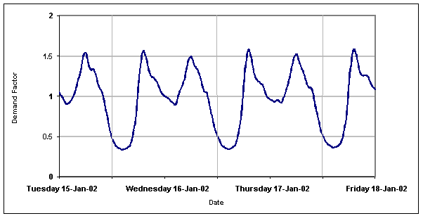

Variations quotidiennes
Les variations de la demande au cours de la journée sont les plus importantes lors de la modélisation du système de distribution d’eau. Le graphique ci-dessous montre les variations de la demande sur plusieurs jours dans une ville du Royaume-Uni. Les schémas quotidiens sont remarquablement similaires, avec des pics importants le matin et le soir, et le même niveau de consommation nocturne.
Demande quotidienne en eau dans une ville du Royaume-Uni

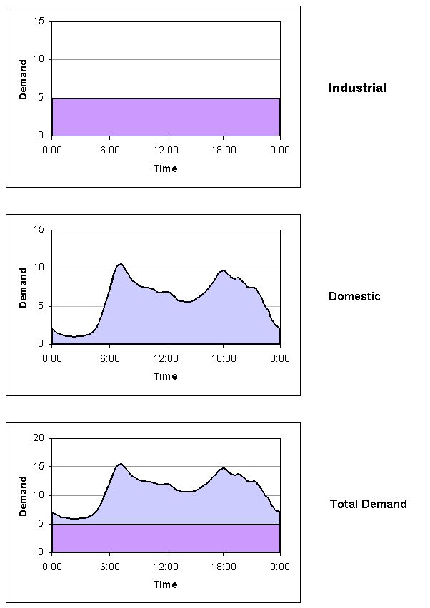

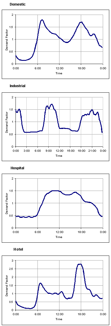

La demande d’une zone se compose des profils de demande des consommateurs individuels, des pertes et de la demande exceptionnelle de cette zone. En l’absence d’informations détaillées, des profils types sont souvent utilisés pour les consommateurs individuels. Vous trouverez ci-dessous quelques exemples.
Exemples de profils quotidiens types

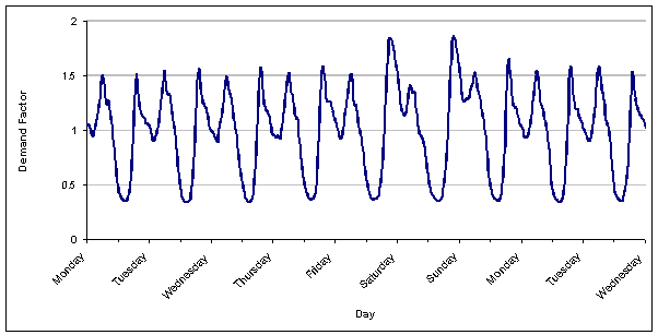

Jours ouvrés et jours de week-end
Cet effet peut être significatif dans certains endroits et pays. Le graphique ci-dessous montre la variation de la demande sur la semaine dans une ville du Royaume-Uni. Dans cet exemple, les pics se produisent le matin pendant le week-end.
Variation de la demande au cours de la semaine dans une ville du Royaume-Uni
Dans les villes où l’industrie est développée, la demande en eau est généralement plus élevée du lundi au vendredi et plus faible le week-end, lorsque les unités industrielles sont fermées. Dans les stations touristiques, l’inverse se produit, avec des pics de demande en fin de semaine, lorsque les visiteurs affluent.

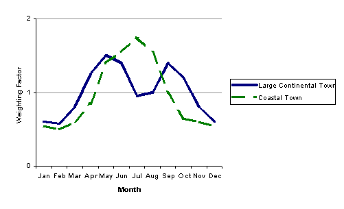

Changements saisonniers
La saison a un effet significatif sur la consommation d’eau, à la fois en termes de demande globale et d’utilisation locale de l’eau. Les circonstances locales sont prédominantes. Cela inclut notamment ce qui suit :
Le graphique ci-dessous montre une comparaison entre une grande ville continentale et une ville côtière.
Variations saisonnières de la demande
Dans la grande ville continentale, la demande en eau atteint un pic en mai/juin, puis un autre, moins prononcé, en septembre. Durant l’été, la demande est considérablement plus faible, malgré un temps très chaud, mais avec de nombreux résidents en vacances. La demande globale est inférieure à la moyenne annuelle.
La situation dans la ville côtière (une station touristique bien développée) est tout à fait différente. Ici, le pic de la demande est très prononcé, deux ou trois fois supérieur à la moyenne annuelle, car le nombre de touristes dépasse considérablement la population habituelle pendant les mois d’été.

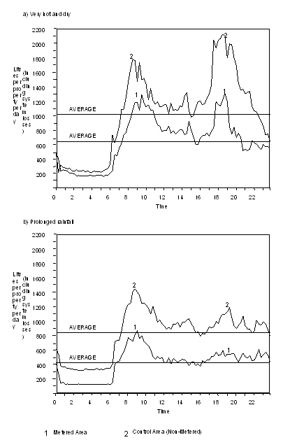

Conditions météorologiques
Dans certains cas, les conditions météorologiques peuvent jouer un rôle important. Les deux graphiques ci-dessous montrent l’évolution de la demande domestique lors des essais de comptage de 1989 et illustrent clairement les effets de ces conditions météorologiques.
Demande en eau dans des conditions météorologiques variables
Par temps sec et chaud, on observe deux pics importants, le matin et le soir. Pour les jours de pluie, le schéma est sensiblement différent. Le deuxième pic a quasiment disparu. Lorsqu’il pleut, il n’est pas nécessaire d’arroser le jardin.

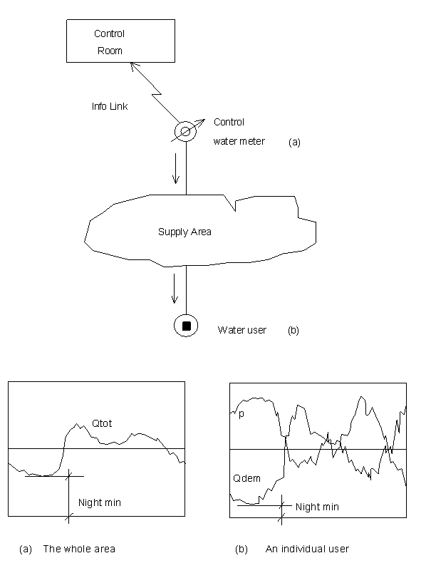

Pertes
La pratique courante consiste à augmenter uniquement la consommation d’eau calculée. Cette pratique ne convient pas aux systèmes de distribution d’eau, car les pertes se comportent de manière tout à fait différente de la consommation. Des études ont montré que les pertes ne diminuent pas pendant la nuit et n’augmentent pas pendant la journée, mais qu’elles dépendent principalement de la pression du service local.
Relation entre les pertes et la pression du service
Cette relation est presque linéaire (Leakage Control Policy and Practice, 1980) et montre que les pertes augmentent pendant la nuit.
L’étude des modèles d’utilisation de l’eau dans les grandes villes le confirme. En comparant les modèles de demande pour l’ensemble de la ville à ceux des utilisateurs individuels, nous constatons que la demande totale est une courbe plus lisse (le minimum nocturne est plus élevé et les pics quotidiens sont plus faibles) que les diagrammes individuels. Les pertes, qui représentent entre 20 et 40 % de la demande totale dans de nombreux systèmes de distribution d’eau, sont invariables dans le temps ou plus élevées la nuit en raison des pressions accrues exercées par le service. Cela tend à niveler la demande totale sur 24 heures.
Diagrammes quotidiens à différents emplacements
