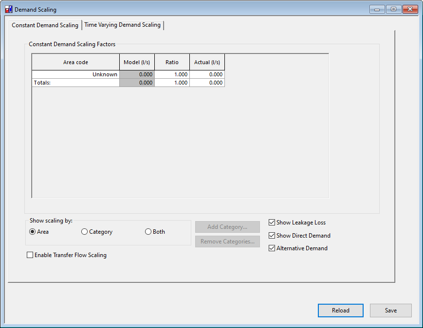

Boîte de dialogue Ajustement de la demande
L’éditeur d’ajustement de la demande permet d’ajuster des groupes de demandes et de débits de transfert en appliquant des facteurs de multiplication aux demandes de modèle existantes attribuées aux nœuds.
Deux types de facteurs d’ajustement peuvent être définis dans l’éditeur :
Pour ouvrir un ajustement de la demande afin de le modifier, faites-le glisser de la fenêtre Groupe de modèles ou de la fenêtre de l’explorateur vers l’arrière-plan de la fenêtre principale, ou cliquez avec le bouton droit de la souris et choisissez Ouvrir dans le menu contextuel. Pour ouvrir un ajustement de la demande, un réseau actuel est nécessaire afin de lui permettre de mettre à jour ses valeurs.
Si une autre demande est associée au réseau actuel au moment de l’ouverture de l’ajustement de la demande, les valeurs de l’Autre demande sont affichées par défaut dans l’ajustement de la demande.
