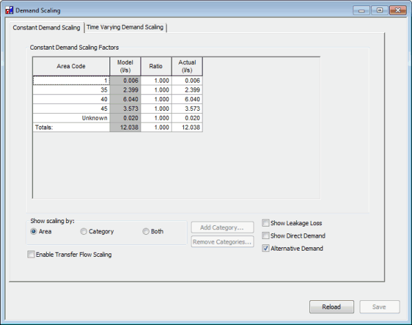

L’éditeur présente l’ajustement actuel selon trois modes :
Indicatif régional
Pour afficher l’ajustement de la demande en fonction de l’indicatif régional, sélectionnez l’option Surface dans la section Afficher l’ajustement par:.
L’Indicatif régional d’un nœud peut être défini à partir de la page Définition du nœud de la feuille de propriétés Nœud.
Tous les indicatifs régionaux des nœuds du réseau sont répertoriés dans la colonne Indicatif régional du tableau Ajustement de la demande. La demande associée aux nœuds dépourvus d’indicatif régional est regroupée sur la ligne d’indicatif régional « Inconnu ».
Si la case Activer l’ajustement du débit d’import/export est cochée, les débits attribués aux Nœuds d’import/export sont inclus dans le tableau Ajustement de la demande et les facteurs d’ajustement sont appliqués aux profils de nœud d’import/export pendant la simulation.
La colonne Indicatif régional est en lecture seule. La liste est gérée par InfoWorks WS. Pour mettre à jour cette liste (et les valeurs de demande de modèle) avec les modifications apportées au réseau, utilisez le bouton Recharger.

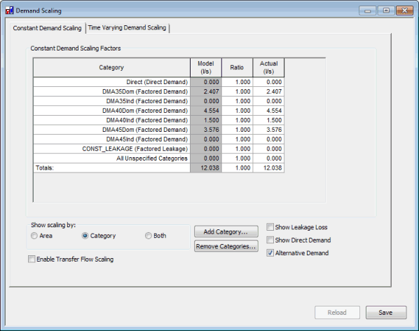

Catégorie de demande
Pour afficher l’ajustement de la demande en fonction de la catégorie de demande, sélectionnez l’option Catégorie dans la section Afficher l’ajustement par:.
Le tableau d’ajustement de la demande peut afficher zéro, une ou plusieurs catégories de demande. Pour ajouter une catégorie de demande, un diagramme de demande doit être ouvert.
  • Pour ajouter une catégorie de demande : cliquez sur le bouton Ajouter une catégorie, ou cliquez avec le bouton droit de la souris sur le tableau et sélectionnez Ajouter une catégorie de demande dans le menu contextuel. La boîte de dialogue Sélectionner une catégorie de demande s’affiche. Sélectionnez le type de catégorie de demande à ajouter, puis un nom de catégorie dans la liste déroulante. La liste déroulante répertorie toutes les catégories de demande du type sélectionné contenues dans le diagramme de la demande actuelle et qui n’ont pas encore été ajoutées au tableau Ajustement de la demande. Vous pouvez également cliquer sur le bouton Toutes les catégories de la boîte de dialogue Sélectionner une catégorie de demande pour ajouter toutes les catégories de demande du diagramme de la demande actuelle dans l’éditeur d’ajustement de la demande.
  • Pour supprimer une catégorie de demande : cliquez sur le bouton Supprimer la catégorie. La boîte de dialogue Choisir la catégorie à supprimer s’affiche. Sélectionnez la catégorie à supprimer dans la liste déroulante et cliquez sur OK. Vous pouvez également cliquer avec le bouton droit de la souris sur la ligne de la catégorie à supprimer et sélectionner Supprimer la catégorie <nom de la catégorie> dans le menu contextuel.
La demande associée aux catégories non ajoutées au tableau est regroupée sur la ligne de catégorie « Toutes les catégories non spécifiées ».
Si la case Activer l’ajustement du débit d’import/export est cochée, une catégorie Débits de transfert est ajoutée au tableau Ajustement de la demande et les facteurs d’ajustement sont appliqués aux profils de nœud d’import/export pendant la simulation.

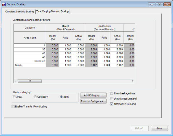

Les deux
Pour afficher l’ajustement de la demande à la fois en fonction de l’indicatif régional et de la catégorie de demande, sélectionnez l’option Les deux dans la section Afficher l’ajustement par:.
La demande est affichée à la fois par indicatif régional et par catégorie de demande.
  • Tous les indicatifs régionaux des nœuds du réseau sont répertoriés dans le tableau Ajustement de la demande. La demande associée aux nœuds dépourvus d’indicatif régional est regroupée sur la ligne d’indicatif régional « Inconnu ».
  • Zéro, une ou plusieurs catégories de demande peuvent être ajoutées au tableau. (Pour en savoir plus sur l’ajout et la suppression de catégories de demande, voir la section Catégorie ci-dessus.) La demande associée aux catégories non ajoutées au tableau est regroupée dans la section « Toutes les catégories non spécifiées ».
  • Si la case Activer l’ajustement du débit d’import/export est cochée, une catégorie Débits de transfert est ajoutée au tableau Ajustement de la demande et les facteurs d’ajustement sont appliqués aux profils de nœud d’import/export pendant la simulation.
