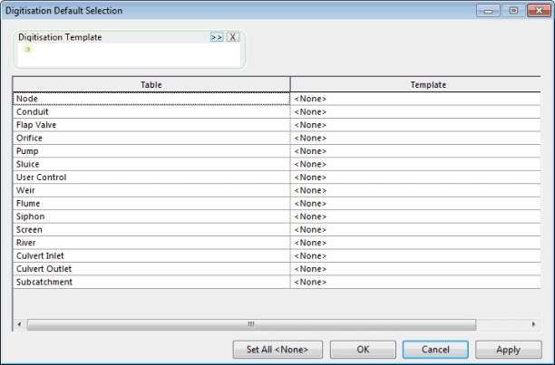

Boîte de dialogue Sélection des valeurs de numérisation par défaut
Cette boîte de dialogue permet de sélectionner les modèles stockés dans un modèle de numérisation pour définir les valeurs par défaut lors de la création d’objets réseau.
Pour l’afficher, sélectionnez Valeurs de numérisation par défaut dans le menu Outils.
Les paramètres de cette boîte de dialogue sont appliqués lorsque la case « Initialiser les nouveaux objets avec les valeurs de numérisation par défaut » a été cochée sur la page Général de la boîte de dialogue Propriétés et thèmes du GeoPlan.
Élément Description
Zone Modèle de numérisation Modèle de numérisation contenant les modèles à utiliser pour définir les valeurs par défaut. Vous pouvez faire glisser un modèle de numérisation vers cette zone à partir de la fenêtre Groupe de modèles, ou vous pouvez utiliser le bouton Parcourir pour en rechercher un et l’ouvrir.
Tableau/Modèle
Pour mapper le modèle à utiliser pour chaque objet réseau à un type d’objet, effectuez une sélection dans la liste déroulante de la colonne Modèle du tableau. Chaque liste déroulante contient uniquement les modèles du modèle de numérisation sélectionné correspondant au type d’objet dans la ligne.
Définir tout <None> Permet d’effacer les mappages existants et de définir tous les champs sur <none>. Les mappages de modèles sont mémorisés par rapport à l’utilisation précédente de la boîte de dialogue.
OK Permet d’appliquer les modifications apportées aux mappages de modèles et de fermer la boîte de dialogue.
Annuler Permet d’annuler les modifications apportées depuis la dernière fois que des modifications ont été appliquées et de quitter la boîte de dialogue.
Appliquer Permet d’appliquer toutes les modifications apportées aux mappages de modèles.
