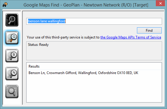

Utilisez cette page pour rechercher des objets réseau en spécifiant leur adresse complète ou partielle via le géocodage Google Maps. Pour pouvoir utiliser cette fonctionnalité, vous devez avoir sélectionné un système de coordonnées pour le GeoPlan (voir la rubrique Sélection du système de coordonnées).
Pour afficher cette page, cliquez sur le bouton Find network objects de la barre d’outils Opérations et sélectionnez l’icône Recherche Google Maps dans le panneau de gauche de la boîte de dialogue.
Google Maps Find page
Pour effectuer une recherche :
  1. Saisissez l’adresse complète ou partielle de l’emplacement dans le champ de recherche.
  2. Cliquez sur Rechercher pour rechercher l’adresse. Les messages sont affichés dans le volet de messages en lecture seule et les résultats de la recherche dans le volet Résultats.
  3. Cliquez sur l’adresse dans le volet Résultats. Le GeoPlan se centre alors sur l’adresse sélectionnée.
