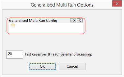

Boîte de dialogue Options de simulations multiples généralisées
La boîte de dialogue Options de simulations multiples généralisées permet de spécifier la configuration à utiliser pour une simulation impliquant une exécution multiple généralisée. Elle permet également de définir une option de traitement parallèle.
Pour ouvrir cette boîte de dialogue, dans la zone Type d’exécution de la vue Planifier l’exécution hydraulique, cochez la case Exécutions multiples généralisées et cliquez sur le bouton Options adjacent.
La configuration des exécutions multiples généralisées s’effectue dans la boîte de dialogue Configuration de la simulation généralisée à exécutions multiples, et elles sont stockées sous Groupe de plusieurs simulations généralisées dans la fenêtre Groupe de modèles.

Generalised Multi Run Options
Option Description
Configuration de plusieurs exécutions généralisées
Déposez une configuration d’exécutions multiples généralisées dans cette zone à partir de la fenêtre Groupe de modèles, ou utilisez le bouton Parcourir Browse pour ouvrir la boîte de dialogue Configuration de plusieurs exécutions généralisées et rechercher une configuration à appliquer à l’exécution.
Cas de test par thread (traitement parallèle)
La simulation s’exécute pour un certain nombre de cas de test.
L’idéal est de les répartir de manière égale entre les cœurs de processeur disponibles (par exemple, pour 200 cas de test sur une machine à huit cœurs, le paramètre idéal serait de 25 pas par thread).
Pour les tests GMR de débit incendie des bornes, si vous définissez une valeur de 0, un algorithme sera utilisé pour calculer une valeur appropriée à utiliser.
