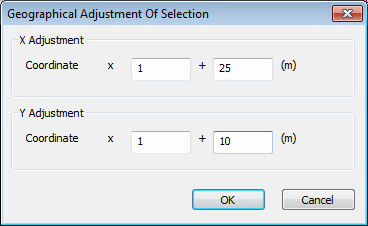

Boîte de dialogue Ajustement géographique de la sélection
Cette boîte de dialogue vous permet de modifier l’emplacement des objets du réseau actuellement sélectionnés en ajustant leurs coordonnées.
La position d’un objet du réseau est définie par ses coordonnées X et Y, exprimées en mètres. La moitié supérieure de la boîte de dialogue ajuste les coordonnées X des composants, la moitié inférieure ajuste leurs coordonnées Y.
Dans chaque cas, la valeur saisie dans la case de gauche modifie l’échelle des coordonnées. Par exemple, si vous saisissez 2 dans la case X pour l’ajustement X, cela doublera la coordonnée X de tous les composants sélectionnés. (La distance horizontale entre les composants est donc doublée, mais la distance verticale reste inchangée.) Des valeurs inférieures à 1 réduisent les coordonnées X, rapprochant ainsi les composants.
La valeur saisie dans la case de droite déplace les objets du réseau par rapport à leur position actuelle. Par exemple, si vous saisissez 100 dans la case + pour l’ajustement Y, tous les nœuds sélectionnés seront déplacés de 100 mètres vers le nord par rapport à leur position initiale. Des valeurs négatives déplacent les coordonnées X vers l’ouest et les coordonnées Y vers le sud.
Vous pouvez également ajuster les coordonnées d’objets individuels du réseau en utilisant les feuilles de propriétés ou en cliquant sur l’icône Déplacer les nœuds dans la barre d’outils « Outils ».
