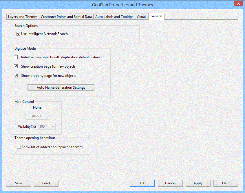

Boîte de dialogue Propriétés et thèmes du GeoPlan – Page Général
Cette page affiche des informations de base relatives au GeoPlan, aux modes de numérisation et au contrôle de carte actuel.
Pour l’ouvrir, cliquez avec le bouton droit de la souris sur le GeoPlan, sélectionnez Propriétés et thèmes, puis cliquez sur l’onglet Général.
Les paramètres s’appliquent uniquement à la vue GeoPlan actuelle. Lorsque vous fermez la fenêtre GeoPlan actuelle, vous perdez les paramètres (voir la rubrique Boîte de dialogue Propriétés de modification de réseau - Options d’enregistrement).
GeoPlan Properties and Themes - General page

Options de recherche
Cochez la case Utiliser la recherche intelligente sur le réseau pour éviter d’afficher la boîte de dialogue Sélection multiple lorsque vous sélectionnez des objets sur le GeoPlan alors que différents types d’objets se superposent.
Par exemple, lorsque la case Utiliser la recherche intelligente sur le réseau est décochée, si vous cliquez sur un nœud connecté à des liens, une boîte de dialogue répertoriant le nœud et les liens apparaît et vous invite à un sélectionner un. En revanche, lorsque cette case est cochée, si vous cliquez sur le nœud, lui seul est sélectionné.
Mode Numériser
Vous pouvez activer les différentes options de numérisation disponibles sur cette page. Elles vous permettent d’insérer rapidement des nœuds et des liens sans devoir ajouter de données à chaque objet au moment de sa création.
Option
Description
Initialiser les nouveaux objets avec les valeurs de numérisation par défaut
Cochez cette case pour appliquer les valeurs par défaut aux objets réseau que vous créez. Pour sélectionner les valeurs par défaut à utiliser, vous devez mapper des modèles aux objets réseau à partir d’un modèle de numérisation depuis la boîte de dialogue Numérisation sélection par défaut.
Afficher la page de création des objets
Décochez cette case pour empêcher la boîte de dialogue de dénomination de l’objet de s’afficher après la création de ce dernier. Pour que cette option soit opérationnelle, activez la fonction de génération automatique des noms de nœud.
Afficher la page de propriétés des nouveaux objets
Paramètres de génération automatique de noms Cliquez sur ce bouton pour modifier les paramètres de génération de noms de nœuds. En cliquant sur ce bouton, la boîte de dialogue Options du réseau s’affiche.
Contrôle de carte
Cette section présente le contrôle de carte actuel.
Pour afficher la zone À propos de du contrôle de carte actuel, cliquez sur le bouton À propos de.
Pour en savoir plus sur la modification du contrôle de carte actuel, voir la rubrique Modification du contrôle de carte actif.
Vous pouvez estomper les arrière-plans de carte dans le GeoPlan à l’aide de la liste déroulante Visibilité (%). Ce paramètre n’a pas d’incidence sur l’impression, car les arrière-plans de carte sont toujours visibles à 100 % sur la sortie imprimée.
Comportement à l’ouverture des thèmes
Cochez la case Afficher la liste des thèmes ajoutés et remplacés pour afficher un journal répertoriant les modifications apportées au jeu de thèmes figurant dans le GeoPlan lors du chargement des thèmes enregistrés.
