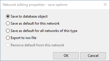

Boîte de dialogue Propriétés de modification du réseau - Options d’enregistrement
Cette boîte de dialogue permet d’enregistrer les paramètres actifs des propriétés associées au réseau.
Pour l’afficher, cliquez sur le bouton Enregistrer disponible sur l’ensemble des onglets et pages de la boîte de dialogue Propriétés et thèmes du GeoPlan.
Pour charger les propriétés enregistrées, cliquez sur le bouton Charger présent sur tous les onglets ou pages de la boîte de dialogue Propriétés du GeoPlan
Network Editing Properties - Save Options
Bouton radio Description
Enregistrer dans l’objet de base de données
Enregistre les propriétés actuelles du GeoPlan dans un groupe de thèmes existant. Lorsque vous cliquez sur OK, la boîte de dialogue « Enregistrer le thème sous » vous permet de nommer et de localiser le thème, puis la boîte de dialogue « Sélectionner les propriétés à enregistrer » vous permet de sélectionner les propriétés du thème à enregistrer. Les thèmes enregistrés s’affichent sous forme d’objets dans l’arborescence au sein du groupe de modèles.
Enregistrer par défaut pour ce réseau
Enregistre les paramètres actifs comme paramètres par défaut pour ce réseau particulier. Cette option s’applique à tous les utilisateurs.
Remarque : cette option a pour effet d’enregistrer les paramètres en tant que préférence réseau. Autrement dit, elle s’appliquera à tous les utilisateurs de ce réseau une fois qu’il sera validé. Elle doit donc être utilisée avec précaution.
(La barre de titre de la boîte de dialogue Propriétés et Thèmes du GeoPlan indique que les paramètres de thèmes et de propriétés ont été enregistrés en tant que paramètres réseau par défaut).
Enregistrer par défaut pour tous les réseaux de ce type
Enregistre les paramètres actifs comme paramètres par défaut applicables à tous les réseaux du même type. Cette option s’applique uniquement à l’utilisateur actif. En fait, seuls les paramètres de l’utilisateur qui a sélectionné cette option seront concernés.
Aucun message de confirmation ne s’affiche.
Exporter vers un fichier iws
Exporte les paramètres actifs vers un fichier au format XML (.iws).
Vous pouvez recharger ce fichier à tout moment. Pour en savoir plus, voir la section Rechargement des thèmes enregistrés dans la rubrique Gestion des thèmes.
Supprimer la valeur par défaut de ce réseau
Cette option est activée lorsque les paramètres ont été enregistrés comme paramètres par défaut pour ce réseau particulier.
Supprime les paramètres actifs des paramètres réseau par défaut.
