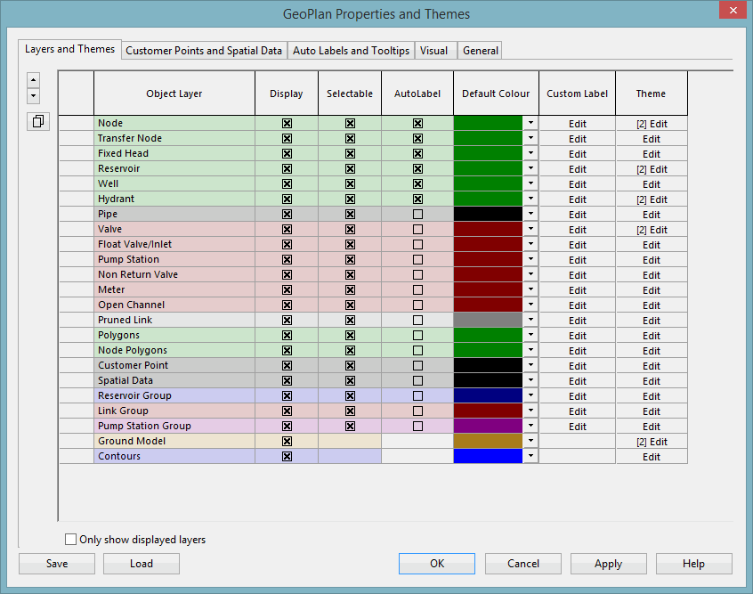

GeoPlan Properties and Themes - Layers and Themes page
Option
Description
Les flèches permettent de déplacer les lignes en surbrillance vers le haut et vers le bas.
Copy
Ouvre la boîte de dialogue Copier les sous-thèmes, qui vous permet de copier des sous-thèmes entre différentes couches d’objets. Voir la rubrique Copie d’un sous-thème.
Remarque : pour que les thèmes soient copiés, les champs des calques d’objet doivent correspondre entre eux.
Colonne la plus à gauche (sans étiquette)
Cliquez dans une cellule de cette colonne pour sélectionner une ligne entière.
Une épaisse ligne horizontale noire séparant les lignes indique la présence de couches masquées. Vous pouvez afficher ces couches en décochant la case Afficher uniquement les couches visibles au bas de la boîte de dialogue.
Conseil : vous pouvez utiliser les touches Maj et Ctrl pour sélectionner plusieurs lignes de la manière habituelle.
Calque d’objet
Cette colonne répertorie les éléments suivants :
  • les types d’objets réseau ;
  • le modèle numérique de terrain ;
  • les courbes de niveau.
Affichage
Lorsque cette case est cochée, la couche d’objets réseau (ainsi que ses étiquettes) est affichée dans le GeoPlan.
Conseil : appuyez sur la touche Ctrl tout en cliquant sur une case à cocher afin d’activer ou de désactiver l’affichage de la couche d’objets réseau pour toutes les lignes sélectionnées.
Sélectionnable
Lorsque cette case est cochée, les objets de la couche sont sélectionnables dans le GeoPlan.
Cette option peut s’avérer utile pour limiter le nombre d’objets réseau renvoyés lors de la sélection d’objets.
Remarque : cette fonctionnalité s’applique uniquement aux outils nécessitant un clic sur l’objet. Il est toujours possible de sélectionner des objets situés sur des couches non sélectionnables en utilisant des méthodes indirectes telles que l’outil de sélection de polygones, les requêtes SQL et la sélection dans les tableaux.
Étiquette automatique
Lorsque cette case est cochée, l’affichage des étiquettes automatiques est activé. (Les étiquettes automatiques sont configurées sur la page Étiquettes automatiques et info-bulles de la boîte de dialogue Propriétés et thèmes du GeoPlan).
Conseil : appuyez sur la touche Ctrl tout en cliquant sur une case à cocher afin d’activer ou de désactiver l’affichage des étiquettes automatiques pour toutes les lignes sélectionnées.
Couleur par défaut
La liste déroulante disponible dans chaque cellule vous permet de sélectionner la couleur dans laquelle vous souhaitez afficher le type d’objet dans le GeoPlan.
Conseil : les couleurs de cette colonne peuvent être copiées et collées en appuyant respectivement sur Ctrl+C et Ctrl+V. La destination de l’opération de collage peut être une autre cellule de couleur dans cette application, ou il peut s’agir d’une application externe, telle qu’un tableur. Lors du collage dans une application externe, des valeurs numériques sont insérées, à la place de la couleur réelle. Vous pouvez utiliser les touches Maj et Ctrl pour sélectionner plusieurs cellules de la manière habituelle.
Étiquette personnalisée
Cliquez sur Modifier pour ouvrir la boîte de dialogue Paramètres d’étiquette personnalisée, qui vous permet de configurer des étiquettes personnalisées pour cette couche d’objets.
Thème
Cliquez sur Modifier pour ouvrir la boîte de dialogue Éditeur de thème de couche afin de modifier le thème de base (et de créer ou de modifier des sous-thèmes) pour cette couche d’objets.
Voir les rubriques À propos des thèmes GeoPlan et Gestion des thèmes.
Remarque : Le nombre de thèmes actuels, qui inclut le thème de base, est affiché entre crochets. Le nombre total de thèmes n’est affiché que pour les couches d’objets qui comportent des sous-thèmes.
Lorsque cette case est cochée, les couches qui ne sont pas sélectionnées pour être visibles dans le GeoPlan (c’est-à-dire les couches pour lesquelles l’option Affichage est désactivée) sont masquées dans le tableau.
Cette option concerne uniquement l’affichage des couches dans le tableau (et non dans le GeoPlan). L’ordre des couches reste inchangé lorsque cette option est activée.
La présence d’une ou de plusieurs couches masquées est indiquée dans la colonne la plus à gauche par une ligne noire horizontale épaisse séparant les lignes.
Conseil : vous pouvez utiliser cette option pour libérer de l’espace dans le tableau de cette boîte de dialogue en masquant les couches qui ne sont pas définies pour être visibles dans le GeoPlan.
Charger
Ouvre la boîte de dialogue Charger les propriétés de l’éditeur de réseau, qui permet de remplacer les paramètres actuels par les paramètres par défaut du système.
Autres boutons Pour en savoir plus sur les boutons situés au bas des différentes pages de cette boîte de dialogue, voir la rubrique Boîte de dialogue Propriétés et thèmes du GeoPlan.
