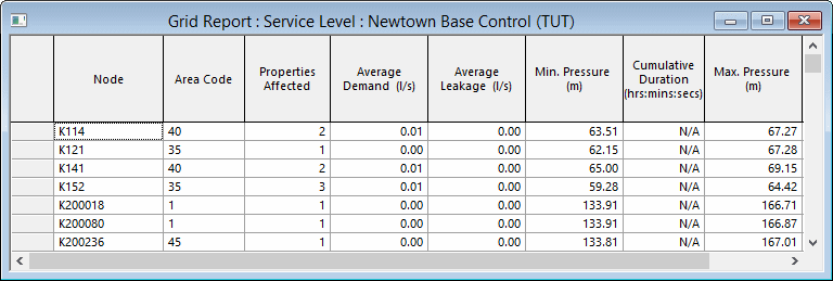

Vue Rapport tabulaire (Niveau de service)
Cette vue affiche un rapport sur toutes les défaillances en termes de respect du niveau de service requis.
Les types de rapports qui peuvent être générés sont les suivants :
Remarques :
Pour afficher cette vue, sélectionnez Résultats  Rapports tabulaires  Niveau de service, puis complétez la boîte de dialogue Niveau de service. Les champs affichés dans le tableau dépendent des options sélectionnées dans cette boîte de dialogue.

Champs de rapport de niveau de service
Colonne Description Rapport portant sur le nœud Rapport portant sur le point de consommation
Nœud Propriété la plus élevée
Nœud
ID du nœud au niveau duquel une défaillance s’est produite en termes de niveau de service.
