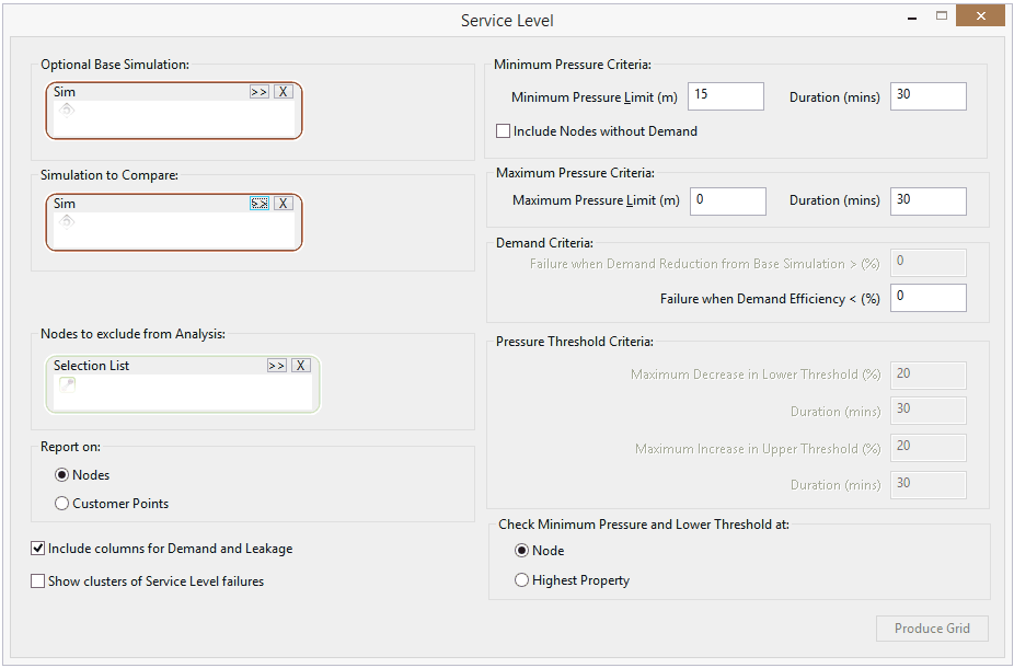

La boîte de dialogue Niveau de service permet de générer un rapport tabulaire sur les défaillances détectées dans le cadre d’une simulation en termes de respect des niveaux de service définis. Cette boîte de dialogue s’affiche lorsque vous sélectionnez Résultats  Rapports tabulaires  Niveau de service ou lorsque vous déplacez une simulation d’analyse des liens critiques vers l’espace de travail.

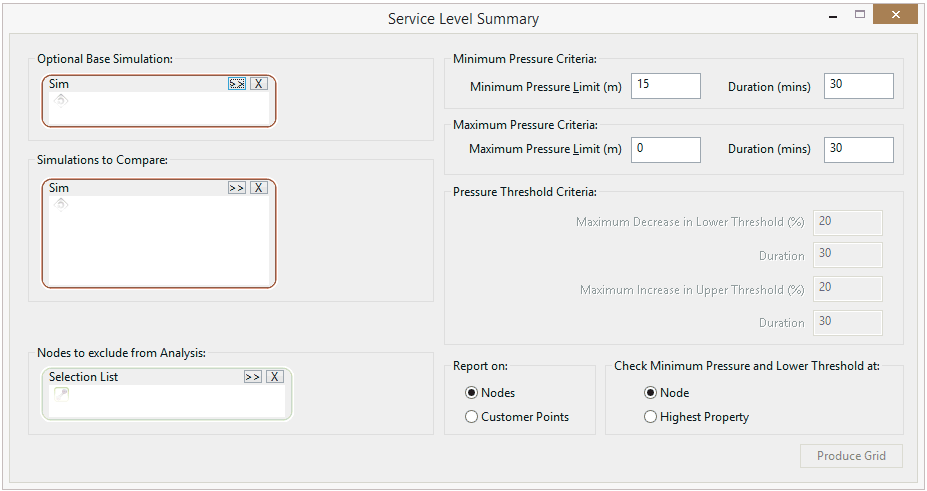

La boîte de dialogue Résumé du niveau de service permet de générer un rapport tabulaire qui comptabilise les défaillances détectées dans le cadre d’un ensemble de simulations en termes de respect des niveaux de service définis. Cette boîte de dialogue s’affiche lorsque vous sélectionnez Résultats  Rapports tabulaires  Résumé du niveau de service ou lorsque vous déplacez la simulation d’analyse des liens critiques de base vers l’espace de travail.

Simulation de base facultative
Simulation de base avec laquelle la simulation faisant l’objet du rapport doit être comparée.
Si une simulation de base est sélectionnée, seuls les nœuds ou les points de consommation qui ne respectaient pas les critères de niveau de service dans la simulation de base mais qui les respectent dans la simulation à comparer figurent dans le tableau .
Les nœuds ou points de consommation ne respectant les critères de niveau de service ni dans la simulation de base, ni dans la simulation à comparer ne figurent pas dans le rapport.
Simulation/Simulations à comparer
Simulation(s) pour laquelle ou pour lesquelles le rapport tabulaire doit être généré.
Si une simulation est ouverte, ce champ est automatiquement renseigné avec la simulation actuelle.
Pour les rapports récapitulatifs, plusieurs simulations peuvent être ajoutées.
Nœuds à exclure de l’analyse
Liste de sélection des nœuds pour lesquels le respect des critères de demande (le cas échéant) ou de seuil de pression ne sera pas vérifié.
Critères de pression minimum
Pression cible et durée minimales autorisées. Si la pression descend en dessous de cette cible pendant une durée supérieure à la valeur du champ Durée (cette durée étant cumulative tout au long de la simulation), une défaillance est signalée.
Les valeurs par défaut des champs Limite de pression minimale et Durée sont celles définies sur la page Niveaux de service de la boîte de dialogue Options.
Si une simulation d’analyse des liens critiques ou d’arrêt est ouverte, ces valeurs sont renseignées avec les critères de pression minimum utilisés pour cette simulation.
Les critères de pression minimum ne sont pas vérifiés si un zéro est entré dans le champ Durée.
Inclure les nœuds sans demande
Ne s’applique pas aux rapports récapitulatifs.
Cochez cette case pour inclure les nœuds sans demande dans la vue tabulaire Niveau de service.
Critères de pression maximum
Pression et durée maximales autorisées. Si la pression dépasse cette limite pendant une durée supérieure à la valeur du champ Durée (cette durée étant cumulative tout au long de la simulation), une défaillance est signalée.
Les valeurs par défaut des champs Limite de pression maximale et Durée sont celles définies dans la page Niveaux de service de la boîte de dialogue Options.
Si une simulation d’analyse des liens critiques est sélectionnée, le champ Limite de pression maximale est renseigné avec les critères de pression maximale utilisés pour cette simulation. Les critères de pression maximum ne sont pas vérifiés si un zéro est entré dans les champs Limite de pression maximale ou Durée.
Critères de demande
Le champ Échec lorsque la réduction de la demande à partir de la simulation de base > (%) indique le pourcentage autorisé de réduction de la demande par rapport à une simulation de base (en raison de la demande liée à la pression). Si la réduction de la demande descend en dessous de cette limite, une défaillance est signalée. (La valeur par défaut de ce champ est définie sur la page Niveaux de service de la boîte de dialogue Options.)
Le champ Échec lorsque la demande < (%) permet de définir le rapport autorisé entre la demande réelle et la demande nominale (moyennée sur la simulation).
Si une simulation d’analyse des liens critiques est sélectionnée, le champ Échec lorsque la demande < (%) est renseigné avec les critères d’efficacité de la demande moyenne utilisés pour cette simulation.
Si un zéro est entré dans ce champ, les critères de demande ne sont pas vérifiés.

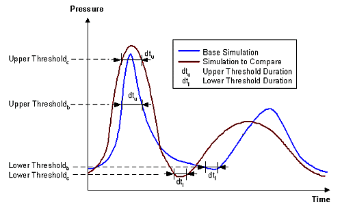

Critères de seuil de pression
Différence autorisée, en pourcentage, entre les seuils de pression inférieur et supérieur de la simulation à comparer et de la simulation de base. Si la différence dépasse ces critères, une défaillance est signalée.
Les valeurs par défaut des champs Critères de seuil de pression sont celles définies sur la page Niveaux de service de la boîte de dialogue Options.
Si une simulation d’arrêt est sélectionnée, les champs Critères de seuil de pression sont renseignés avec les critères de seuil de pression utilisés pour cette simulation.
  • Le seuil inférieur au niveau d’un nœud est calculé comme étant la pression la plus basse enregistrée au cours de la simulation pendant au moins la durée spécifiée (la durée étant une période continue, c’est-à-dire non cumulative).
  • Le seuil supérieur au niveau d’un nœud est calculé comme étant la pression la plus élevée dépassée pendant au moins la durée spécifiée.
  • La différence en pourcentage est calculée comme suit :
    • (Seuil supérieurc - Seuil supérieurb)/Seuil supérieurb
    • (Seuil inférieurb - Seuil inférieurc)/Seuil inférieurb
Le seuil de pression n’est pas vérifié si un zéro est entré comme valeur de seuil.
Rapport sur
Options permettant de générer un rapport sur les nœuds ou sur les points de consommation.
Vérifier la pression minimale et le seuil inférieur pour
Disponible uniquement si l’option Rapport sur: Nœuds a été sélectionnée.
Si vous créez un rapport sur les nœuds et que vous avez défini la propriété la plus élevée pour chaque nœud, vous pouvez utiliser ces informations supplémentaires et créer des rapports de niveau de service soit pour les nœuds, soit pour la propriété la plus élevée servie par chaque nœud.
Inclure les colonnes Demande et Fuite
Cochez cette case pour inclure les valeurs Demande moyenne et Moyenne des fuites dans la vue tabulaire Niveau de service.
Afficher les clusters de nœuds défaillants
Cochez cette case pour afficher un tableau Clusters contenant des détails sur les clusters de nœuds ou de points de consommation défaillants.
Générer le tableau (bouton)
À partir de la boîte de dialogue Niveau de service : génère le tableau Niveau de service.
À partir de la boîte de dialogue Résumé du niveau de service : génère le tableau Résumé du niveau de service.
