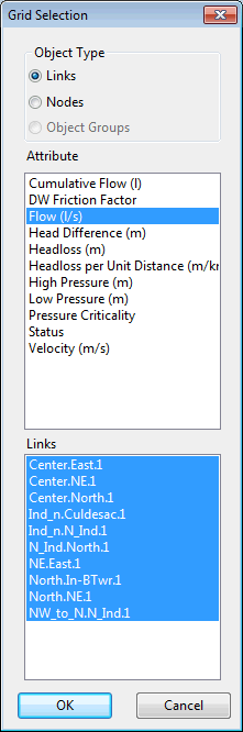

Boîte de dialogue Sélection de grille
Cette boîte de dialogue permet d’afficher dans le même tableau des résultats variables dans le temps pour une sélection d’objets réseau.
Pour en savoir plus sur l’affichage dans un tableau des données de résultats variables dans le temps pour plusieurs objets réseau, voir la rubrique Tableau de résultats pour les objets sélectionnés.
Pour afficher la boîte de dialogue, procédez comme suit :
  1. Ouvrez une simulation à visionner.
  2. Sélectionnez un ou plusieurs objets réseau.
  3. Cliquez sur l’outil (Tableau des objets sélectionnés) dans la barre d’outils Opérations ou sélectionnez Sélection | Tableau de résultats.
Type d’objet
Les cases d’option Liens, Nœuds et Groupes d’objets permettent de choisir le type d’objet à inclure dans le tableau.
Attribut
Répertorie les paramètres pouvant être inclus dans le tableau selon le type d’objet sélectionné.
Si un seul type d’objet est sélectionné, la liste des attributs contient automatiquement les paramètres de ce type.
Vous ne pouvez sélectionner qu’un attribut à inclure dans le tableau.
Liens
Répertorie les objets sélectionnés du type d’objet choisi.
Si un seul type d’objet est sélectionné, la liste d’objets contient tous les objets sélectionnés.
(Les points de consommation sélectionnés sont inclus dans la liste lorsque des nœuds sont choisis comme type d’objet.)
Vous pouvez cliquer sur chaque entrée de la liste et la désélectionner ou la resélectionner pour modifier la sélection.
Seuls les objets sélectionnés (en surbrillance) sont inclus dans le tableau des résultats.
