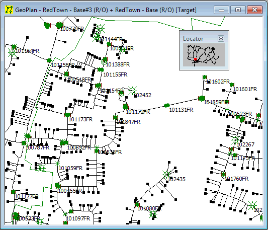

Affichage des points de consommation
Les points de consommation peuvent être affichés dans la fenêtre GeoPlan. Voir la rubrique Affichage des points de consommation dans le GeoPlan.
Les points de consommation peuvent être affichés et modifiés dans le tableau Points de consommation ou dans la feuille de propriétés Points de consommation.
