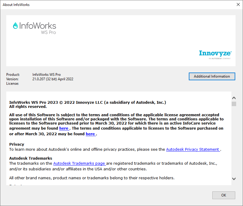

La boîte de dialogue À propos d’InfoWorks WS Pro affiche des informations utiles sur l’installation actuelle d’InfoWorks WS Pro, ainsi que des informations sur la confidentialité et les marques Autodesk.
La boîte de dialogue À propos s’affiche lorsque vous sélectionnez À propos d’InfoWorks WS Pro dans le menu d’aide. Le contenu de la zone Informations supplémentaires peut être copié dans le Presse-papiers.

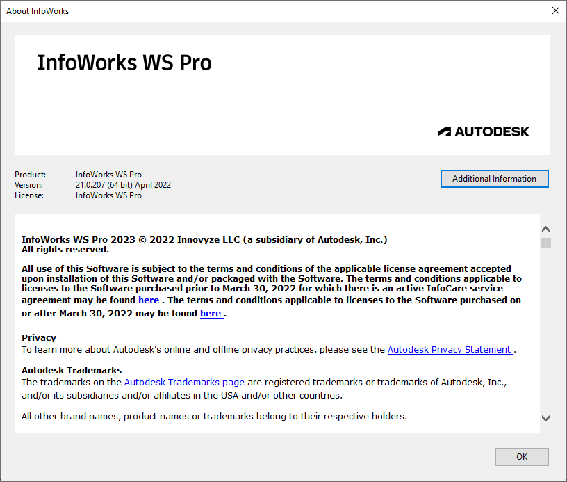

Voici à quoi peut ressembler la boîte de dialogue À propos d’InfoWorks lorsque vous utilisez une licence fournie par Innovyze :
Voici à quoi peut ressembler la boîte de dialogue À propos d’InfoWorks lorsque vous utilisez une licence fournie par Autodesk :

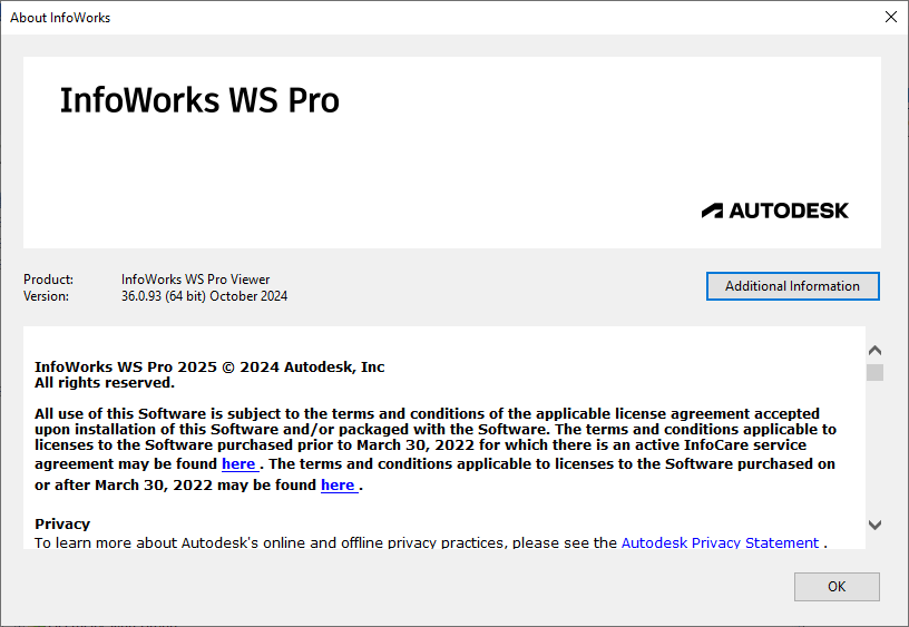

Exemple de la zone À propos d’InfoWorks lorsque vous utilisez le visualiseur d’InfoWorks WS Pro.
