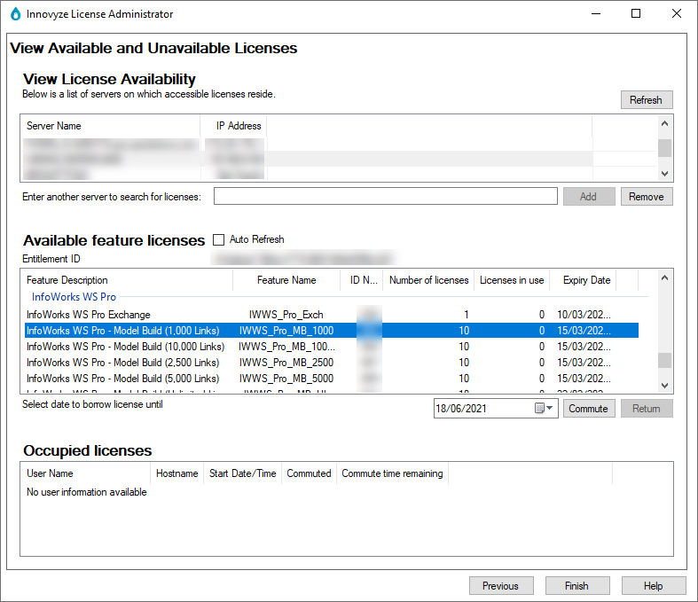

Licence Innovyze
Innovyze propose une licence Thales basée sur un abonnement. Ce type de licence est facile à installer, et il est possible d’y ajouter des utilisateurs, des logiciels ou des fonctionnalités supplémentaires à distance, avec un minimum d’intervention de la part des utilisateurs. Il est également possible d’identifier facilement les utilisateurs et les produits dont ils se servent grâce l’administrateur de licences Innovyze (Innovyze Licence Administrator, ILA), comme illustré ci-dessous :
Une licence Thales vous permet d’utiliser InfoWorks WS Pro sur votre ordinateur, sur votre réseau ou à distance. Innovyze fournit un ID Entitlement (EID) que votre administrateur système, ou un utilisateur disposant de privilèges similaires, utilise pour configurer la licence sur un ordinateur ou un serveur réseau à l’aide de l’ILA.
Remarque : l’ILA n’est utilisé que pour les licences Thales.
Pour savoir comment obtenir une licence Thales valide, contactez-nous.
