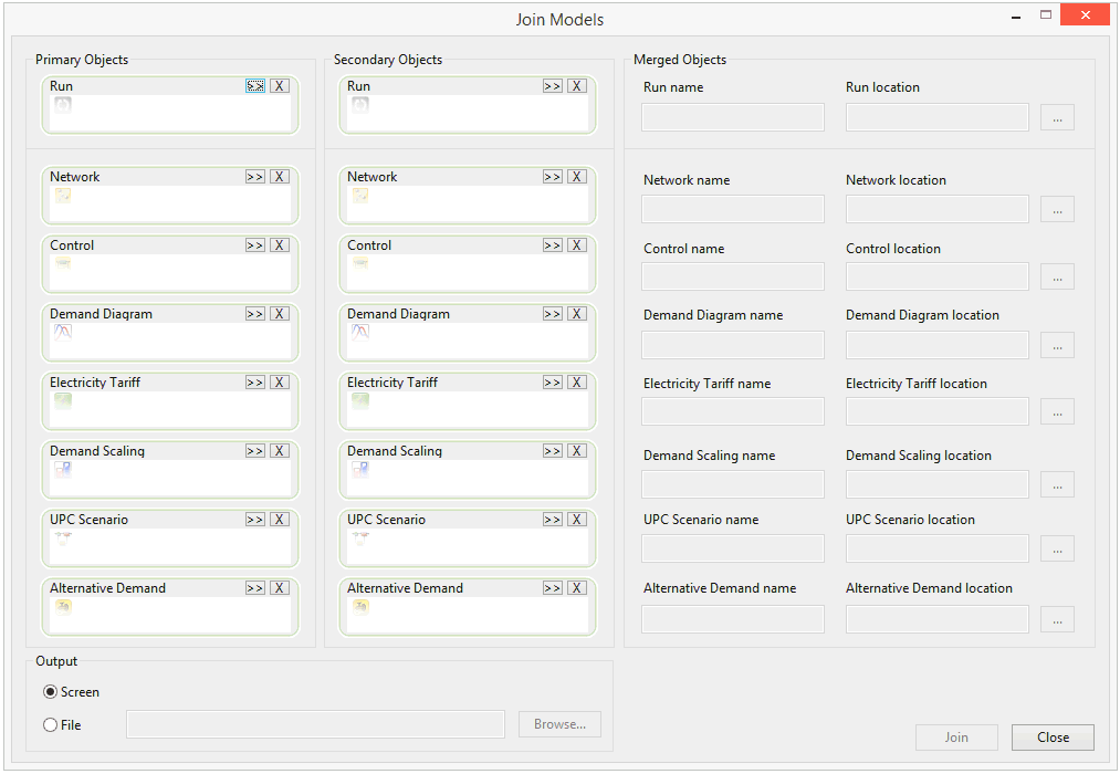

La boîte de dialogue Joindre les modèles permet de combiner des paires d’objets de modèle en un seul objet fusionné.
Elle s’affiche lorsque vous sélectionnez Joindre les modèles dans le menu Outils.
Déposez les objets à fusionner dans les zones de sélection Objets principaux et Objets secondaires, ou utilisez le bouton Parcourir pour rechercher des objets :
- Les objets principaux sont ajoutés aux objets secondaires. En général, s’il existe des conflits de données entre l’objet principal et l’objet secondaire, les données de l’objet principal sont prioritaires. Pour en savoir plus sur les règles de fusion, voir la rubrique Jointure de modèles.
- Si une exécution est sélectionnée comme objet principal ou secondaire, les objets utilisés dans cette exécution (par exemple le réseau, le contrôle, le diagramme de demande, etc.) sont automatiquement sélectionnés pour être fusionnés.
Le nom de l’objet fusionné est le nom qui sera donné à l’objet nouvellement créé :
- Le nom par défaut de l’objet fusionné à créer est basé sur les noms de l’objet principal et de l’objet secondaire : <Nom de l’objet principal>_<nom de l’objet secondaire>. Le nom de l’objet fusionné peut être modifié manuellement dans la boîte de dialogue.
L’emplacement de l’objet fusionné est l’emplacement dans lequel le nouvel objet est enregistré :
- L’emplacement par défaut de l’objet fusionné à créer est l’emplacement de l’objet principal. L’emplacement de l’objet fusionné peut être modifié manuellement en cliquant sur le bouton
et en recherchant un emplacement dans la base de données.
Sélectionnez la destination du rapport dans la section Sortie :
- Écran : les messages du journal sont affichés à l’écran.
- Fichier : les messages du journal sont enregistrés dans un fichier texte. Définissez la destination d’enregistrement du fichier texte en cliquant sur le bouton Parcourir.
Cliquez sur le bouton « Joindre » pour fusionner les objets principaux et secondaires sélectionnés. Les objets fusionnés sont créés avec les noms et aux emplacements définis dans la section Objets fusionnés de la boîte de dialogue.
