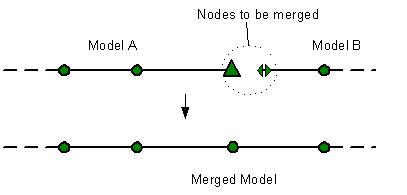

Fusion d’un nœud de charge fixe et d’un nœud d’import/export
Un nœud présent à la fois dans le réseau principal et le réseau secondaire en tant que nœud de charge fixe dans un réseau et un nœud d’import/export dans l’autre est fusionné en un nœud de base sans contrôle.
Cela permet de prendre en compte les cas dans lesquels chaque réseau contient une représentation simplifiée de la charge/du débit en provenance de l’autre réseau.
Fusion de deux nœuds d’import/export
Un nœud présent à la fois dans le réseau principal et le réseau secondaire en tant que nœud d’import/export est fusionné en un nœud de base sans contrôle.
Cela permet de prendre en compte les cas où chaque réseau contient une représentation simplifiée du débit entrant/sortant de l’autre réseau.

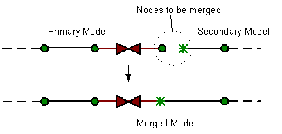

Fusion de nœuds avec une demande directement allouée
Si une demande est directement allouée à un nœud dans un (et seulement un) des modèles, cette demande est conservée dans le modèle joint. Si une demande est directement allouée à un nœud dans les deux modèles, seule la demande du modèle principal est conservée et un avertissement s’affiche dans le journal.
Cela permet de prendre en compte les cas où les nœuds de connexion peuvent se trouver d’un seul côté d’une vanne fermée et où la demande est allouée au nœud dans un seul modèle.
