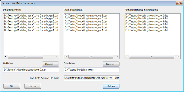

Tous les fichiers sélectionnés dans le tableau lorsque vous ouvrez la boîte de dialogue sont affichés dans le volet de gauche. Pour repositionner ces fichiers :
La boîte de dialogue s’affiche lorsque vous choisissez Repositionner les noms de fichiers dans le menu contextuel de la vue Point de données actives.
La première image montre l’apparence de la boîte de dialogue avant de cliquer sur le bouton Repositionner.

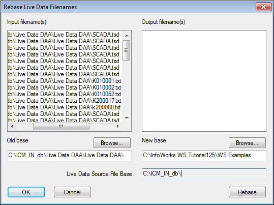

La deuxième image montre l’apparence de la boîte de dialogue après avoir cliqué sur le bouton Repositionner, si certains fichiers sont manquants dans le nouvel emplacement sélectionné. Afficher l’image
