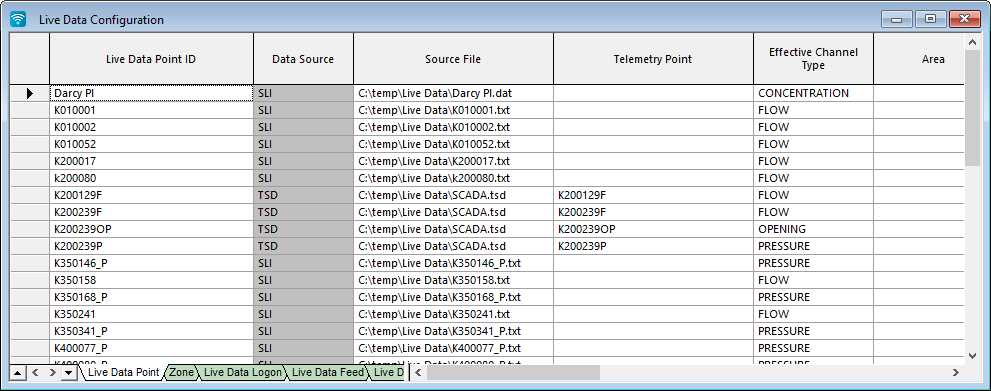

Tableau Données actives – Vue Point de données actives
Cette vue affiche deux zones de données différentes :
Pour ouvrir la vue, double-cliquez sur un objet de configuration des données actives dans la fenêtre Groupe de modèles.
Remarques :
Élément Description
Colonne la plus à gauche
Si vous cliquez dessus, la ligne entière est sélectionnée. Vous pouvez utiliser les touches Maj et Ctrl pour sélectionner plusieurs lignes de la manière habituelle.
Un triangle vers l’avant indique la ligne actuelle.
Un astérisque indique où un nouvel objet peut être créé en saisissant ses détails (dans ce cas, son nom).
Champs de données Pour en savoir plus sur les champs affichés dans le tableau, voir les champs de données actives.
