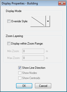

Boîte de dialogue Propriétés d’affichage MapX
La boîte de dialogue Propriétés d’affichage MapX permet de modifier les propriétés d’une couche MapX spécifique.
Pour l’afficher, cliquez sur le bouton Afficher de la boîte de dialogue Contrôle de couche MapX.
Utilisez le mode d’affichage pour définir le style d’affichage des objets de couche.
Utilisez le zoom sur les couches, si nécessaire, pour définir une plage en dehors de laquelle la couche est automatiquement masquée.
Zoom sur les couches
Vous pouvez remarquer une différence entre les valeurs de zoom entrées dans la section « Zoom sur les couches » de la boîte de dialogue et la plage de zoom dans laquelle la couche est visible dans le GeoPlan. Cet écart s’explique par les différences de définition du zoom entre MapInfo et InfoWorks WS Pro.
MapInfo définit le zoom comme la largeur de la fenêtre, tandis que InfoWorks WS Pro calcule le zoom du GeoPlan comme étant soit la largeur soit la hauteur de la fenêtre, selon la valeur la plus petite.
En règle générale, la largeur d’un GeoPlan est supérieure à sa hauteur. Par conséquent, les valeurs de zoom sur les couches sont appliquées à la hauteur de la fenêtre du GeoPlan.
Si le GeoPlan s’affiche avec une hauteur supérieure à la largeur, le zoom InfoWorks WS Pro et le zoom MapInfo coïncident.
