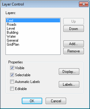

Cette boîte de dialogue permet de choisir la façon dont les couches sont affichées dans la fenêtre GeoPlan lorsque vous utilisez MapInfo MapX en tant que composant SIG.
La zone Couches répertorie les couches actuellement sélectionnées pour affichage. Les couches sont ajoutées à la vue dans l’ordre indiqué, la couche située en premier dans la liste étant affichée au-dessus de toutes les autres.
Les boutons suivants modifient l’affichage des couches :
Vers le haut |
Déplace la couche sélectionnée vers le haut de la liste. |
Vers le bas |
Déplace la couche sélectionnée vers le bas de la liste. |
Ajouter |
Ajoute une nouvelle couche, basée sur une table MapInfo. |
Supprimer |
Supprime une couche de l’affichage (sans affecter les données). |
Les propriétés suivantes de l’affichage peuvent être modifiées :
Visible |
La couche est visible. |
Sélectionnable |
Il est possible de sélectionner les éléments de la couche. |
Étiquettes automatiques |
Le système ajoute une étiquette à chaque élément. |
Modifiable |
Si cette option est activée, il est possible de modifier les données sous-jacentes de la couche dans la boîte de dialogue des informations sur les couches SIG. Pour en savoir plus, voir la rubrique Affichage et modification des données de couches SIG. |
Pour modifier les propriétés d’affichage d’une couche, cliquez sur le bouton Afficher afin d’afficher la boîte de dialogue Propriétés d’affichage MapX.
Pour afficher les données de couche sous forme d’étiquettes, cliquez sur le bouton Étiquettes afin d’afficher la boîte de dialogue Propriétés de l’étiquette MapX.
