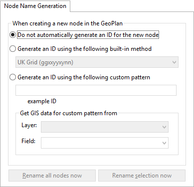

Cette page sert à :
Pour afficher la page, sélectionnez les options Réseau Réseau, puis, si nécessaire, cliquez sur l’onglet Génération du nom du nœud.
Node Name Generation page
Élément Description
Ne pas générer automatiquement d’ID pour le nouveau nœud Si cette option est sélectionnée, elle désactive l’attribution automatique de noms.
Générer un ID à l’aide de la méthode intégrée suivante
Permet d’attribuer automatiquement un nom aux nœuds en fonction de leurs coordonnées.
Si cette option est sélectionnée, les options suivantes deviennent disponibles dans la liste déroulante qui l’accompagne :
  • Grille UK (ggxxyyxynn)
  • Grille irlandaise (ggxxyyxynn)
  • XY8 (xxxxyyyy)
  • XY10 (xxxxxyyyyy)
  • XY12 (xxxxxxyyyyyy)
  • XY14 (xxxxxxxyyyyyyy)
Pour obtenir une explication sur ces options, voir la section « Méthodes intégrées » ci-dessous.
Générer un ID à l’aide du modèle personnalisé suivant
Permet d’attribuer automatiquement un nom aux nœuds en fonction d’un modèle personnalisé.
Zone Modèle personnalisé
Utilisez cette zone afin d’entrer un modèle pour les noms de nœuds automatiques.
Celui-ci peut contenir du texte fixe et des variables.

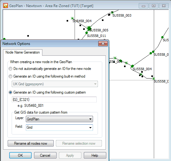

Les variables sont placées entre accolades. Elles commencent par un caractère indiquant la source des données, suivi éventuellement de chiffres précisant quelles parties de ces données utiliser.
Par exemple, la saisie du modèle {G}_{C321} produit des noms de nœuds tels que SU5460_001.
Voir la section « Variables pour les modèles personnalisés » ci-dessous afin d’obtenir une description des variables qui peuvent être utilisées en vue de créer des modèles d’attribution de noms.
exemple d’ID Pour les modèles valides, un exemple d’ID s’affiche ici. (En cas de modèle non valide, un message d’erreur apparaît.)
Obtenir des données SIG pour le modèle personnalisé à partir de
Disponible lors de l’utilisation de la variable {G}.
Couche : liste déroulante des couches affichées dans le GeoPlan.
Champ : liste déroulante des champs de la couche sélectionnée.
Voir la section {G} ci-dessous pour savoir comment utiliser cette fonctionnalité.
Renommer tous les nœuds maintenant (bouton)
Permet de renommer tous les nœuds du GeoPlan en utilisant le schéma d’attribution de noms sélectionné ci-dessus.
Disponible uniquement si un schéma d’attribution de noms a été sélectionné ci-dessus.
Ouvre la boîte de dialogue Renommer tous les nœuds.
Renommer la sélection maintenant (bouton)
Permet de renommer les nœuds actuellement sélectionnés dans le GeoPlan en utilisant le schéma d’attribution de noms sélectionné ci-dessus.
Disponible uniquement si un schéma d’attribution de noms a été sélectionné ci-dessus et si au moins un nœud est sélectionné dans le GeoPlan.
Ouvre la boîte de dialogue Renommer la sélection.
