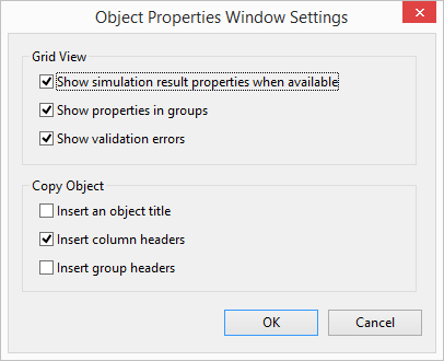

Boîte de dialogue Paramètres de la fenêtre Propriétés de l’objet
Cette boîte de dialogue vous permet de personnaliser l’aspect de la fenêtre des propriétés de l’objet.
Pour l’afficher, cliquez sur l’outil Configuration (Configuration) dans la fenêtre Propriétés de l’objet, puis sélectionnez Options.
Object Properties Window Settings dialog
Élément Description
Vue tabulaire
Cette section concerne la fenêtre des propriétés de l’objet et contrôle le mode d’affichage des propriétés.
Afficher les propriétés des résultats de la simulation lorsqu’elles sont disponibles
Affiche un bouton « Afficher les résultats » activé dans la barre d’outils de la fenêtre des propriétés de l’objet qui permet à l’utilisateur de basculer entre les propriétés des objets réseau et celles des résultats associés (si disponibles). Si un réseau assorti des résultats de la simulation est affiché dans la fenêtre GeoPlan, la fenêtre des propriétés de l’objet ouvre directement les propriétés des résultats lorsqu’elle est appelée.
Afficher les propriétés dans des groupes
Affiche les propriétés dans des en-têtes de groupe.
Afficher les erreurs de validation
Affiche la colonne d’erreurs de validation dans la fenêtre des propriétés de l’objet.
Copier l’objet
Cette section concerne l’option Copier l’objet disponible dans le menu contextuel de la fenêtre des propriétés de l’objet. Elle permet à l’utilisateur de spécifier si les paramètres suivants doivent figurer dans la copie :
Insérer un titre d’objet
Ajoute un titre de type Propriétés ID d’objet en haut du fichier CSV.
Insérer des en-têtes de colonne
Ajoute au fichier CSV une ligne comprenant les en-têtes de colonne. Ces en-têtes sont Groupe, Propriété, Valeur, Validation et Indicateurs pour les objets réseau. Les en-têtes Groupe et Validation peuvent ne pas s’afficher, en fonction des paramètres entrés dans la section Vue tabulaire (voir ci-dessus).
Insérer les en-têtes de groupe
Affiche les en-têtes de groupe, dans lesquels les propriétés d’objet ont été classées.
