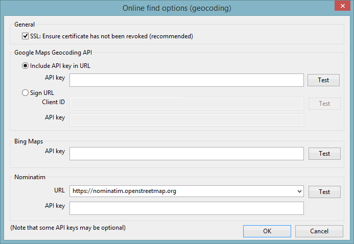

Boîte de dialogue Options de recherche en ligne (géocodage)
La boîte de dialogue Options de recherche en ligne (géocodage) permet de spécifier les applications de cartographie Web à utiliser pour le géocodage (la conversion d’adresses en coordonnées géographiques) et le géocodage inversé (l’utilisation de coordonnées géographiques pour rechercher un emplacement, généralement une adresse postale). Pour accéder à ces applications, vous devez disposer d’une connexion Internet et, éventuellement, connaître la ou les clés API (Application Programming Interface) transmises à votre entreprise par le ou les fournisseurs d’applications de cartographie Web appropriés.
Vous pouvez utiliser les options Find objects (Rechercher des objets réseau) et Go to XY coordinates (Accéder aux coordonnées XY), disponibles dans la barre d’outils Opérations ou le menu GeoPlan, pour rechercher un emplacement à l’aide d’une adresse ou de coordonnées, selon les options de géocodage spécifiées dans cette boîte de dialogue.
Pour afficher cette boîte de dialogue, cliquez sur le bouton Options de recherche en ligne (géocodage) sur la page GeoPlan de la boîte de dialogue Options.

Online Map Options Dialog
Option Description
SSL :
Activez cette option pour indiquer que InfoWorks WS Pro doit vérifier la validité du certificat de chiffrement SSL (Secure Sockets Layer).
Un certificat valide indique généralement que l’accès au site est sécurisé.
API de géocodage Google Maps
Spécifiez l’accès à l’application de cartographie Web fournie par Google™ à l’aide des options suivantes :
Inclure la clé API dans l’URL
Le champ de clé API est activé pour vous permettre de spécifier la clé attribuée par Google™ à votre entreprise.
URL de signature
Les champs ID client et Clé API sont activés pour vous permettre de spécifier l’identifiant et la clé attribuées par Google™ à votre entreprise.
Bing Maps
Spécifiez l’accès à l’application de cartographie Web livrée avec la suite de moteurs de recherche Bing de Microsoft™ en saisissant la clé fournie par Microsoft™ dans le champ Clé API.
Nominatim
Spécifiez l’accès à un fournisseur d’applications Nominatim (un moteur de recherche compatible avec les données OpenStreetMap) en renseignant les champs suivants :
URL
URL (Uniform Resource Locator) du fournisseur Nominatim à sélectionner dans la liste déroulante.
Clé API
Clé API attribuée par le fournisseur Nominatim à votre entreprise.
Test
Vérifiez que le site est accessible à l’aide des informations spécifiées.
OK
Cliquez sur ce bouton pour valider les modifications et fermer la boîte de dialogue.
Annuler
Abandonne la configuration du géocodage.
