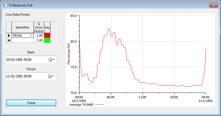

Boîte de dialogue Pourcentage de remplissage du réservoir
Cette boîte de dialogue permet d’afficher un graphique représentant le pourcentage de remplissage du réservoir.
Pour l’afficher, ouvrez un réseau avec un contrôle associé, cliquez avec le bouton droit de la souris sur un point de données actives dans la vue Point de données actives associé à un réservoir dans le réseau actuel, puis choisissez Graphique du % de réservoir plein.
Élément Description
Points de données actives Tableau reproduit à partir de la vue Points de données actives.
Début Définit l’heure de début de l’échelle de temps affichée sur le graphique.
Fin Définit l’heure de fin de l’échelle de temps affichée sur le graphique.
Zone d'affichage graphique
Graphique Graphique du pourcentage de réservoir plein.
Menu contextuel Propriétés du graphique : ouvre la boîte de dialogue du même nom.
