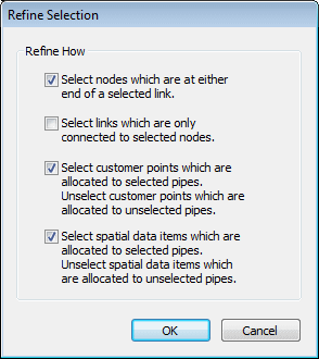

Boîte de dialogue Affiner la sélection
Cette boîte de dialogue permet d’affiner une sélection d’objets réseau sur le GeoPlan.
La boîte de dialogue permet d’ajuster la sélection de manière à inclure des objets réseau connectés ou associés.
Cette fonctionnalité est particulièrement utile lorsque vous venez de sélectionner des composants réseau pour les copier (avant d’utiliser Modifier Copier objet[s]). La boîte de dialogue permet d’ajuster la sélection pour copier et coller plus facilement des sections complètes de réseaux.
Pour l’afficher, sélectionnez Sélection Affiner la sélection.
