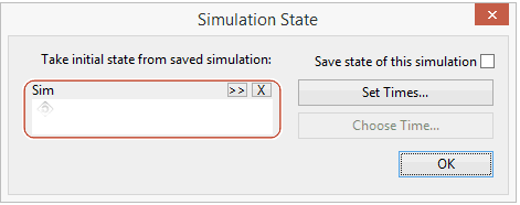

Boîte de dialogue État de la simulation
Vous pouvez enregistrer l’état du réseau à des moments définis au cours de la simulation afin de pouvoir l’utiliser comme état initial des simulations suivantes.
Cette boîte de dialogue offre les fonctionnalités suivantes :
La boîte de dialogue s’ouvre à partir de la vue Planifier l’exécution hydraulique en appuyant sur le bouton État de la simulation.
Afficher l’image
Simulation
Pour utiliser l’état enregistré d’une simulation précédente comme état initial de l’exécution en cours, faites glisser une simulation existante (pour laquelle un état a été enregistré) dans la zone Simulation.
Choisir l’heure
Appuyez sur ce bouton pour sélectionner lequel des états enregistrés de la simulation sélectionnée doit être utilisé comme état initial de la simulation actuelle.
Enregistrer l’état de cette simulation
Cochez cette case pour enregistrer l’état du réseau aux heures spécifiées dans la boîte de dialogue Définir les heures d’état d’enregistrement pour la simulation en cours.
Les états enregistrés peuvent être utilisés comme états initiaux pour les simulations suivantes.
Définir temps
Cliquez sur ce bouton pour spécifier les heures auxquelles l’état de la simulation actuelle sera enregistré.
Si aucune heure n’est spécifiée, l’heure de fin de la simulation sera enregistrée par défaut.
