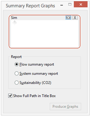

Boîte de dialogue Graphiques de rapport récapitulatif
Cette boîte de dialogue permet d’afficher un rapport de graphique récapitulatif du débit, du système ou de la durabilité.
Conseil : pour en savoir plus sur le contenu des rapports, voir la rubrique Graphiques de rapport récapitulatif.
Pour l’afficher, sélectionnez Résultats | Rapports graphiques | Rapport récapitulatif système et débit.
Élément Description
Simulation
Permet d’identifier une ou plusieurs simulations sur lesquelles baser le rapport.
  • Vous pouvez faire glisser une ou plusieurs simulations dans la zone depuis la fenêtre de l’explorateur ou la fenêtre du groupe de modèles.
  • Vous pouvez cliquer sur le bouton Browse (Parcourir) pour rechercher une simulation.
  • Le bouton (Supprimer la sélection) peut être utilisé pour supprimer des éléments de la zone.
Rapport
Type de rapport à générer.
  • Rapport récapitulatif du débit : ensemble de graphiques récapitulant les débits totaux dans le système.
  • Rapport récapitulatif du système : ensemble de graphiques récapitulant l’équilibre de la demande au sein du système.
  • Durabilité (CO2) : ensemble de graphiques résumant l’analyse de la durabilité du système.
Afficher le chemin complet dans la zone de titre Affiche le chemin complet de l’objet simulation dans la zone de titre du graphique. En décochant la case, seul le nom de la simulation s’affiche.
Produire graphiques Génère le rapport.
