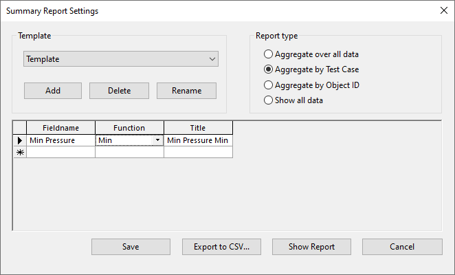

Cette boîte de dialogue permet d’afficher le récapitulatif du rapport à partir de l’analyse de la configuration des exécutions multiples généralisées (GMR).
Pour l’afficher, sélectionnez Ouvrir en tant que > Paramètres du rapport récapitulatif dans le menu contextuel des résultats GMR.
| Élément
Description
| Gabarit
| Par défaut
Modèle par défaut disponible dans le menu déroulant. Il ne peut pas être supprimé.
| Ajouter
Ajoute un nouveau modèle avec un ensemble de paramètres de rapport.
| Supprimer
Supprime un modèle.
| Renommer
Renomme un modèle.
| Type de rapport
| Agréger sur toutes les données
Affiche la somme des fonctions de cas de test et d’ID d’objet.
| Agréger par cas de test
Affiche la fonction par cas de test.
| Agréger par ID d’objet
Affiche la fonction par ID d’objet.
| Afficher toutes les données
Affiche toutes les données qui ont été définies et calculées.
| Tableau
| Nom de champ
Fonction
Titre
| Sélectionnez un nom de champ dans le menu déroulant.
Sélectionnez une fonction dans le menu déroulant.
Titre de la fonction qui sera affiché dans le rapport.
| Boutons
| Enregistrer
Enregistre les modifications apportées au rapport.
| Exportation au format CSV
Exporte le rapport vers un fichier CSV.
| Afficher le rapport
Affiche le rapport dans une nouvelle fenêtre.
Lorsque l’agrégation est activée pour les rapports récapitulatifs GMR, le rapport affiche le cas de test et l’ID d’objet pour lesquels la valeur minimale ou maximale se produit.
| Annuler
Annule le rapport.
